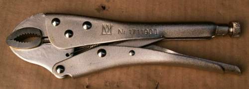

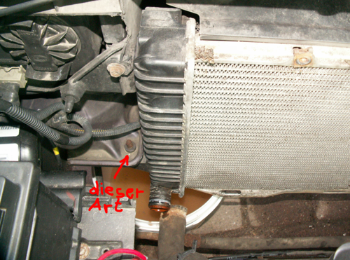

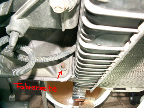

Wie scuty schon anmerkte (... was Probleme macht sind die 2 Schrauben die den Kühler halten (oder besser gesagt die angeschweissten Mutter) die gerne reissen ... ") ... stell' sicher, dass Du eine "Crip-Zange" parat hast, falls sich eben diese 'Einpress-Gewinde-Muffen`(siehe Bild) lösen und durchdrehen sollten :mad:
(hatte damals keine Zeit mehr zum WD40-fluten, diese eine 'Mutter' drehte sich anschliessend mit; da Platzmangel nur mit Hilfe von 'ner Cripzange festmachen können)
