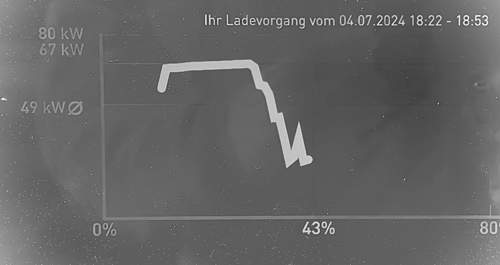

Etwas ganz ähnliches durfte ich die Tage bei nicht ganz so warmen 18°C beobachten.
Ladesaule war eine EnBW HPC 75kw
Hier mal ein Beispiel der letzten Tage mit Temperaturen über 30°C. Da hatte die Klima ordentlich zu arbeiten und der Akku wurde zu warm, so dass die Leistung immer wieder von 90 kW auf 50 kW gedrosselt wurde. HPC war Ionity und auch die anderen Ladevorgänge am den anderen Säulen waren alle auf 90 kW limitiert. D.h. die 90 kW Grenze kam von Ionity, die 50 kW vom Auto bzw. dem Akku.
