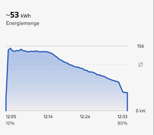

Habe auch eine Ladekurve beizusteuern. Ist vom Samstag den 23.03.2024 mit SW 11/2023.42.
Sieht eigentlich gar nicht so schlecht aus.
Wirklich schade, das die Ladekurve immer bei ca. 75% so stark abfällt. Nicht das es viel bzgl. der geladenen Energie ändern würde, aber es wäre irgendwie „schöner“, wenn er das noch bis >80% halten könnte.
Du sollst ja auch am Schnelllader nicht über 80% gehen.??
Mit der Ladekurve wirst Du Dich dann auch meistens dran halten.
@RPGamer schrieb am 27. März 2024 um 07:49:02 Uhr:
Ich denke dass diese Ladekurve sogar richtig gut ist.
Ich kenne mich ja nicht so aus, aber BMW schaut anscheinend auch auf die Lebensdauer und Rest Kapazität ihrer Akkus.
So jedenfalls liest man dass aus Erfahrung beim I3.
Ich finde diesen Weg genau richtig.
Die Frage bleibt wie viele Minuten spart. Vielleicht 5-10min.
Dass sollte einem die Akku Gesundheit Wert sein.
Völlig richtig, vermutlich habe ich mich unklar ausgedrückt. Der iX hält seine (mittelmäßige) Ladegeschwindigkeit ganz gut, fällt langsam ab, aber bei 75% kommt ein etwas größer Einbruch der Ladegeschwindigkeit. Und da man ja auf Langstrecke am Schnelllader nur bis 80% lädt, wäre es natürlich schöner, wenn die Reduzierung der Ladegeschwindigkeit erst ab 80% passieren würde.
Aber klar, natürlich hat das technische Gründe, sonst würden die es nicht so machen.

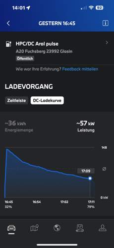

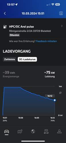

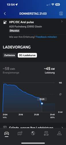

Versteht einer den iX 40 bzgl. seiner Ladetaktik?
Alle drei Ladevorgänge vom Auto auf längeren Fahrten geplant, also gehe ich auch von automatischer Batterievorbereitung aus.
Sieht bis auf den letzten normal aus, man sollte halt unter 20%, besser unter 10% laden, nicht oberhalb 30%. Bei Ladebeginn unter 15%, besser 10% und vorgewärmtem Akku schafft man im Durchschnitt bis 80% etwa 85 bis 95 kW.
Der Ladedurchschnitt scheint aber deutlich höher zu sein z.b. beim Mittelwerten ca. 123KW.
Denke mal wenn Mann bis 80% oder drüber aufläd relativiert sich das dann.

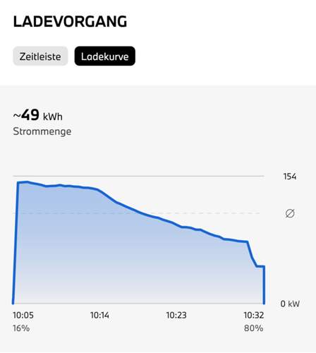

Heute in Malmö bei Ionity geladen, von 10% bis 80% in gerade mal 28 Minuten.

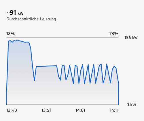

Hier mal ein Beispiel der letzten Tage mit Temperaturen über 30°C. Da hatte die Klima ordentlich zu arbeiten und der Akku wurde zu warm, so dass die Leistung immer wieder von 90 kW auf 50 kW gedrosselt wurde. HPC war Ionity und auch die anderen Ladevorgänge am den anderen Säulen waren alle auf 90 kW limitiert. D.h. die 90 kW Grenze kam von Ionity, die 50 kW vom Auto bzw. dem Akku.
Da wurde es wohl der vorgelagerten Leistungselektronik in den Säulen zu warm, hab ich das Gefühl.
Ja, das auch, aber auch dem Akku. Meine Vermutung ist, dass der Akku über die Klimaanlage gekühlt wird und man nicht gleichzeitig im Auto mit laufender Klimaanlage sitzen sollte, was ich bei diesem Ladestopp mangels Alternativen getan habe. Beim darauf folgenden Ladestopp habe ich das Auto verriegelt, so dass nur der Akku gekühlt wurde und es lief mit durchgehend 90 kW Drosselung durch den HPC, aber ohne Einbruch auf 50 kW.
