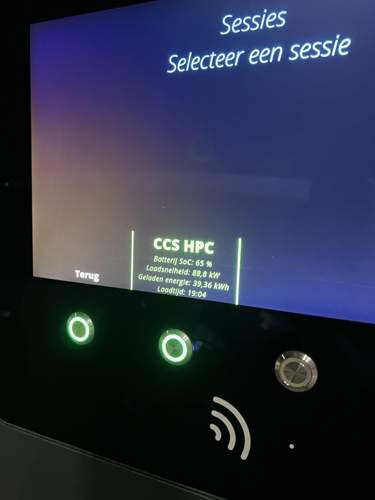

Mir ist gestern aufgefallen das die Ladeleistung bis ca 65% SOC auf ca. 100 kW geblieben ist.
Leider ist beim Foto die Ladeleistung genau in diesem Augenblick gesunken auf ca. 88kW.
Habt Ihr da etwas festgestellt?

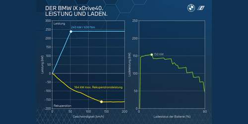

Laut den offiziellen Ladekurven sind nach meiner Ansicht 100kW bei 60-65% normal, danach sinkt die Kurve schlagartig auf die ungefähr 80 kW.

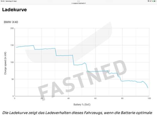

Wo findet man die offiziellen Ladekurven? Ich schaue meistens bei Fastned nach. Ich bin auch der Meinung das ein IX40 BJ 2021 nicht so eine Ladekurve hat. Dieses Fahrzeug hatte ich einige Zeit. Allerdings war es da kälter.
Bei BMW findet man die.
Die 60% muss man sich selbst zwischen den 0% und den 80% grob raussuchen, liegen aber nach meiner Meinung ungefähr bei den 100kW Ladeleistung.

Die Ladekurve auf dem von mir geposteten Bild stammt von der "Premiere" des BMW iX aus 2021.
Gerne kannst du diese mit deiner tatsächlichen Erfahrung vergleichen.

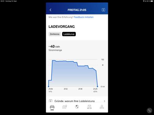

Hier mal meine letzte Ladekurve von Dienstag, geladen bei enbw.
Die Ladekurve sieht doch recht gut aus. Habe mir nochmal das Video von Björn Nyland angesehen. Da war die Ladekurve schlechter. Mir ist auch erst jetzt aufgefallen, das man die eigene Ladekurve in der BMW App sehen kann .

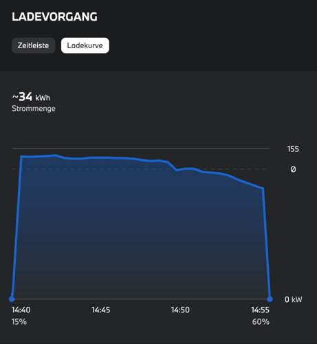

Heute mal eine Ladekurve von unter 20% bis 99%:
Bis 42% mit ca. 150-140 kW
Zwischen 42% und 74% fällt es langsam bis 75 kW
Ab dann fällt es auf 43 kW bis 85% und dann geht es noch mal minimal hoch auf 46 kW bis 92 %.
