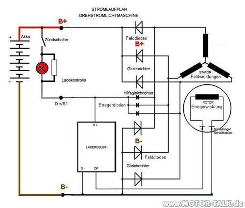

Das kommt mir erst mal sehr spanisch vor.
Die beschaltung kannst Du dem Bild entnehmen.
Messen und schauen mußt Du selber.
Lima-stromverlauf
danke Kurt für den S-Plan .
Demnach würde es ja reichen D+ (61) im abezogenen Zustand mit Minus bzw. negativeren Potential zu beschicken , damit wäre ja wohl dann sicher gestellt , das vom Zündschloss bis zur LKL alles in Ordnung ist , bzw. bis zur Klemme D+ .
Der Rest kann dann wohl Lichtmaschine oder Regler sein .

Frage an Kurt , das Bild , ist es direkt Opel spezifisch oder generelles Prinzip ? Es könnte ja auch durchaus sein , das der Widerstand hin ist , der den Spannungsunterschied bringen soll , damit Birne leuchtet .
ach .. und entspricht Leistung der LKL den anderen Birnen ?
Hans
Das Prinzip ist eigentlich bei jedem Wagen gleich.
Entweder eine kleine Glühlampe (2-4 Watt) oder
eine Leuchtdiode mit entsprechendem, parallelem
Widerstand.
Hast du das D+ Kabel mal von der Lima abgezogen
und bei "Zündung an" auf Masse gehalten?
Dann muss die Lampe leuchten....wenn nicht, könnte
folgendes defekt sein:
- Unterbrechung des Kabels
- Lampe defekt
- keine Versorgung der Lampe mit Plus
Wenn die Lampe leuchtet kann folgender Fehler
vorliegen:
- Lichtmaschine defekt (Kohlen, Regler usw.)
- Lichtmaschine hat keine Masse

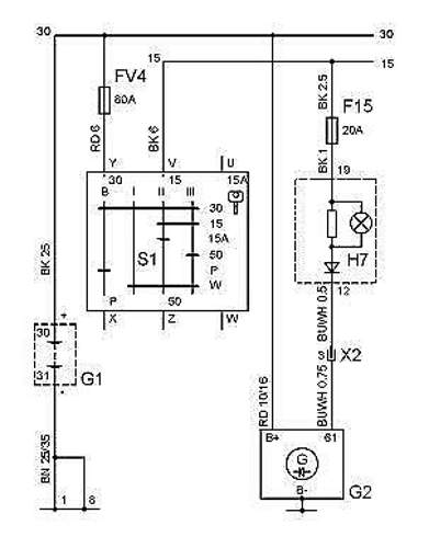

Klemme 61 läuft auch über den X2 - Pin 3.
(der [iFr] ganz rechte Braune Bajonetstecker neben dem Relaiskasten)
Immer mal wieder für Überraschungen gut.
Da kannst Du unten an der Buchse auch messen ob die Erregerspannung vom Tacho kommend anliegt und am Stecker ob am Erregeranschluß eventuell Dauerplus anliegt. (brauchst dann nicht hinten an der Lima rumpopeln.)
Original Opel sieht das so aus wie im Anhang.

LKL mag zwar immer noch nicht , aber der Fehler wird mit Sicherheit auf der Tachoeinheit sein , Diode evt. hin .
Folgendes gemacht : X2 geöffnet und über Pin 3 mit Prüflampe ! im Deckel von Plus Richtung LM geprüft und .... Durchgang Prüflampe leuchtet .
Im Sockel gegen Minus geprüft und ... dunkel . Da F15 in Ordnung ist , kann der Fehler nur noch auf der Tachoeinheit sein .

Da ist aber irgendwas anderes auch nicht in Ordnung.
Entferne mal den Tacho.
Dann halte mal eine handelübliche Prüflampe 2-5W (als Ladekontrollenersatz) am X2/Pin 3 gegen B+.
Prüfe ob sie leuchtet (das muß sie nämlich) beim Starten also laufendem Motor sollte sie dann ausgehen.
Ganz wie im richtigen Leben.
Ist das nicht der Fall, ist der Regler vermutlich defekt.
Ist es in Ordnung kannst Du das gleiche mit dem Kontakt 12 - Kl.61 am Zentralstecker Tacho machen.
Geht es da auch, ist der Fehler am Tacho zu suchen.
habe ja mit Prüflampe gearbeitet und als Resultat bekommen ...... bekomme keine 12 V aus Richtung Tacho . Den Regler kann ich ja vorerst aus meiner Fehlerquelle nehmen , da ich über Pin 3 ja Zugang Richtung Masse hatte . Wenn X2 geöffnet ist , kannst wunderbar gen
Masse(Regler ) bzw. LKL prüfen .
Um es genauer so beschreiben ....
habe Prüflampe für den Durchgang Richtung Tacho -----}> Prüflampe an Masse gelegt und mit Spitze Richtung Tacho gemessen und da hätte ja schliesslich bei eingeschalteter Zündung 12V kommen müssen , also Prüflampe leuchten , aber nix da ... blieb dunkel .
Richtung Regler hat anders rum , 12 V an Prüflampe und Spitze auf Pin 3 vom Oberteil von X2 ., dabei Durchgang . Also ..... wäre für das Leuchten der LKL aus Sicht der Masse die Welt in Ordnung .
Laut deinem Bild hängt eine Sperrdiode am Ausgang Tacho Pin12 in Reihe
in Richtung X2 . Sollte die Diode hin sein , ist da oben Schicht am Schacht .
Fehler kann also nur noch zwischen F15 und Ausgang Tacho Pin 12 liegen .
Also nächster Durchgang wird wohl sein .. Tacho raus und vom
Eingang 19 bis Ausgang 17 prüfen .

Ich schrieb es schon, sicherheitshalber das gleiche mit dem Kontakt 12 - Kl.61 am Zentralstecker Tacho machen.
Dann ist wenigstens der Weg vom Tacho bis zu Lima schon mal OK....
ups , das habe ich wohl mit Klemme 61 am Regler verwechselt 🙁
