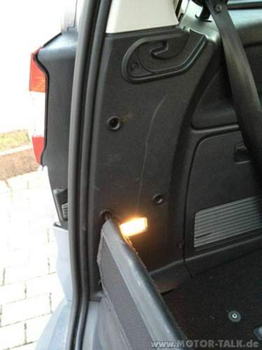

Ich habe in meinem 12/2010er die Halterungen drin und das Netz nachgekauft. Leider hat sich ein Halter schon verabschiedet (abgebrochen) Wenn ich es heute Abend schaffe, mache ich mal ein paar Fotos von dem Netz.

Bei mir ist leider einer der Stifte, die im Netz sitzen abgebrochen. Ich werde da wohl was aus Metall drehen lassen, um es zu ersetzen.
Das Netz an sich ist sehr praktisch, vor allem, wenn man alle 7 Sitze nutzt und man den Kofferraum höher beladen kann, ohne dass beim Öffnen der Klappe alles rausfällt.

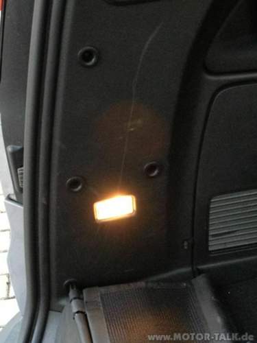

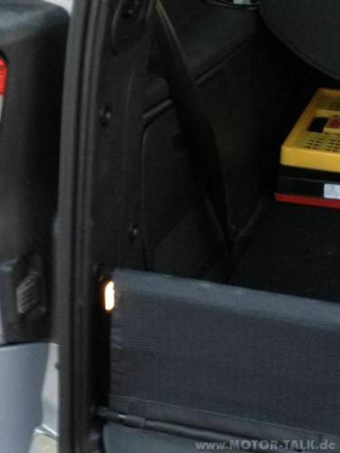

Anhängend noch 3 Fotos von den Halterungen und dem Netz
Carsten

Cool, Danke schön.
Das bestätigt meine Vermutung, dass das Netz nicht gerade von unten nach oben eingebaut ist. Sondern es ist mit der Verkleidung zur Kofferaum Aussenkante mit geht.
Sage mal, mein Netz ist ganz anders. das ist einmal das kleine untere Teil und dann ein zweigeteiltes (zwei Stangen groß) für den Bereich darüber. Also so eins, welches bei Dir die oberen Halter in der Verkleidung mit nutzt. Deins hat ja nur eine Stange. Bei mir sind die Enden der Stangen auch aus Metall. Was machst Du denn an den einzelnen Haltern, welche etwas mehr im Kofferaum auf Höhe der Lampe sind fest? Wozu sind die denn? Wo hast Du Dein zwei geteiltes Netz her?

Hast Du noch ne Info, wie hoch die ersten Halter (z.B. in cm bis zur Kante des Halters) von unten (der Plastekante) eingebaut sind?

Nein, mein Netz hat auch 2 Stangen, aber die obere ist momentan wegen des abgebrochenen Zapfen nicht eingehangen. Man kann die obere Stange wahlweise nach oben oder in Richtung Rückbank montieren, deswegen sind auf der mittleren Höhe 2 Aufnahmen.
Unter dem Netz befindet sich die "normale" Ladekantenerhöhung, an der wird das untere Ende des Netzes mit Klettbändern befestigt.
