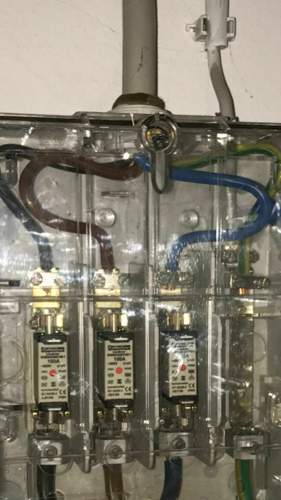

@fanta241 schrieb am 13. November 2018 um 12:48:08 Uhr:
Die anderen Eigentümer müssen gefragt werden!
Diese müssen a) alle zustimmen und b) selbst für alle Zeiten auf einen eigenen Anschlusswunsch dieser Stromstärke verzichten.
Stimmt so nicht. Der Hausanschluß gibt eine gewisse Anschluß-Leistung her, sagen wir mal bei einem 12 Parteien-Haus 3 x 100 Ampere (69 kW). Wenn alle zur selben Zeit den Backofen und alle Herdplatten anstellen (ca. 11 kW jeweils, mal 12 ergibt 132 kW), fliegt in jedem Mehrfamiolienhaus die Hauptsicherung raus.
Eine Drehstromsteckdose/E-Auto-Lade-Möglichkeit/Wall-Box mit 3 x 16 Ampere (11 kW) wird ohne Probleme für alle installierbar sein, aber ab der 2. oder 3. Installation und exakt gleichzeitigem Laden wird (nach mehrfachem rausfliegen der Hauptsicherung) der EVU sagen, daß da ein Lastmanagement reingehört. Beim Kochen ist das "automatisch" da, da keiner zur exakt selben Zeit wie der Nachbar kocht (100 Jahre Erfahrung der EVU).
In meiner Werkstatt habe ich auch mehrere Drehstromsteckdosen mit jeweils 11 kW installiert, aber die gesamte Werkstatt ist nur mit 3 x 20 Ampere (13,8 kW) abgesichert, ich habe selbst dafür zum sorgen, daß ich eben nur 2 Maschinen und nicht alle gleichzeitg anstöpsel/einschalte.
Die Stadtwerke haben keine Bedenken sondern Vorgaben die zu erfüllen sind. Da i.d.R von obigem Teil b) nicht erfüllt wird müssen die Stadtwerke prüfen ob die Auslegung des Stromanschlusses am Grundstück grundsätzlich für alle reichen würde wenn jeder Starkstrom in der Garage wollte. Dies ist ebenfalls i. d. R. nicht der Fall.
Stimmt so auch nicht ganz, siehe oben. Kein Stromanschluß eines Mehrfamilienhauses ist dafür ausgelegt, daß alle Parteien zur selben Zeit Kochen und Duschen (bei Durchlauferhitzer) duschen können.
Der Anschluß eines Hauses kann erhöht werden, an der Straße liegen oft ziemlich dicke Kabel. Kostet aber ein wenig, dürfte aber den 5-stelligen Bereich selten erreichen.
Das Zauberwort heißt Lastmanagement. Die Tesla Wall-Box als Beispiel kann bereits 4 weitere Tesla-Wall-Boxen managen. D.h., ich stelle in der Hauptbox den maximal möglichen Strom ein (also z.B. 3 x 16 Ampere), dann bekommt, wenn nur ein E-Auto angeschlossen ist, dieser die ganzen 16 Ampere. Sind 2 E-Autos angeschlossen, bekommt jeder nur 8 Ampere. Sollte einer nur noch 4 Ampere benötigen (weil er fast voll ist), bekommt der andere dann eben 12 Ampere. Usw...
und selbst bei einem 11kW eHerd ist es ja sehr unwahrscheinlich dass dieser auch 11kW abnimmt. Dass alle 4 Platten und das Ofenrohr gleichzeitig an sind, kommt ja nicht jeden Tag vor...
Also der Tip mit dem Lastmanagement ist gut, allerdings müssten dann alle Mieter sich auf ein System einigen... Sonst wird das schwierig. Und dann würde ich das auch mit 3x 32A anschließen, sonst wird es bei mehreren Fahrzeugen echt mau...
ich habe zu Hause für 1 Partei 3x 100A... Also beim EVU nachfragen. Bei mir wars kostenlos...
Ich wurde zu einem Lastmanagement durch den Energieanbieter verpflichtet, d.h. der kann mich regeln. Abgesehen von zwei angekündigten Tests wurde aber noch nie geregelt. Von daher ein absolut brauchbarer Ansatz.

Es war klar dass man sowas hier nicht verkürzt darstellen kann, aber Du hast Recht, das technische Zauberwort heißt Lastmanagement, doch bevor es soweit kommt heißt das organisatorische Zauberwort Zustimmung aller Eigentümer.
Denn wenn die Stadtwerke den Anschluss am Grundstück erweitern entstehen Kosten welche grundsätzlich von den Stadtwerken auf alle Eigentümer umgelegt werden, da Gemeinschaftseigentum. Dieser Erweiterung müssen die Eigentümer zustimmen, wodurch sich alle Fragen "wozu eigentlich".
Dann erklärt man den Miteigentümern dass man seinen Tesla laden möchte und dafür mehr Strom braucht, was direkt die Frage aufwirft ob dann alle gleichzeitig (abends nach Feierabend) theoretisch ihren Tesla laden könnten. Die ehrliche Antwort wäre dann "nicht wirklich"... und damit ist der Drops gelutscht.
Dass alle Ihren Herd gleichzeitig und über lange Zeit voll hochfahren ist unwahrscheinlich, wohl wahr. Aber dass alle abends nach Feierabend ihr E-Auto ans Netz hängen und stundenlang Strom ziehen ist nicht nur wahrscheinlich sondern sogar absolut realistisch.
