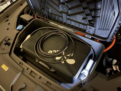

Mal am Rande, ohne Werbung machen zu wollen:
Der Juice Booster passt samt Tasche auch gut in den Frunk vom etron. Es passt dann auch noch ein Typ 2 Kabel rein. Siehe Bild.
Ich hab damals bei meinen Recherchen keine Infos im Netz dazu gefunden und vielleicht ist es für den ein oder anderen doch interessant, zumal man auch A flexibel einstellen und ändern kann. Braucht man nur mehr eine CEE Dose und kann ihn auch als WB nutzen.
Juice Booster Frunk
Wozu den JB - wird das ladesystem kompakt nicht mehr mit geliefert?
Wahrscheinlich zu viel Geld. 😉 😁
Der Vorteil des JB schwindet täglich, mit jeder neu hinzugekommen Typ2 Lademöglichkeit. Vor 5 Jahren war der noch praktisch, aber heute braucht man den nur noch, wenn man wirklich in vollkommen abgelegene Gegenden fährt wo irgendein obskurer Stecker passt, den es nur beim JB als Adapter gibt.
Als hauptsächliche Ladelösung für zuhause würde ich den nicht empfehlen. Da ist jede Wallbox billiger und praktischer.
