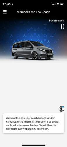

Oh cool, das hört sich interessant an. Irgendwie klappt es bei mir aber nicht. Die App meldet: „Wir konnten den ECO Coach Dienst für dein Fahrzeug nicht finden.“ Auf der Mercedes Me Website und App kann ich auch keinen entsprechenden Dienst finden. Mit welchem Fahrzeug klappt das bei dir? Auch ein EQV?

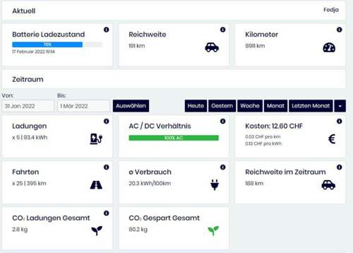

Schaut euch mal Tronity an, nutze ich für unseren i3.
Und nein ich hab da keine Beteiligung, bin aber trotzdem sehr zufrieden
https://www.tronity.io/
Kostet eine jährliche Gebühr, gibt aber eine Gratis Testmöglichkeit
Im Anhang das Dashboard, da könnt ihr dann aber die Details noch weiter runter brechen. Müsst aber schauen was sie spezifisch für den EQA anbieten
Dashboard
@235max schrieb am 17. Februar 2022 um 23:07:12 Uhr:
Nein, ich habe einen EQA 250
