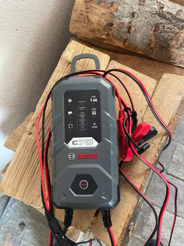

Servus, ich habe mir letztes Jahr das Bosch C70 gekauft.
Das hatte ich im AGM-Modus jetzt über den Winter / knapp 3 Monate an meinem G hängen.
Ging alles ohne Probleme, kann ich also nur empfehlen.
Bosch C70
