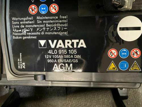

Die Frage die ich mir jetzt stelle zu dem Gerät ob bei einem Batterietausch bei meinem A5 3.0 TDI die 7-8A ausreichen würden damit das Bordnetz nicht absäuft.
Bei der Diagnose würde ich halt den normalen Lademodus mit 10A anwerfen um die Batterie zu unterstützen wenn es denn das AEG wird.
Sorry das ich mich ein bisschen schwer tue aber das Thema Batterieladegerät KFZ ist für mich relativ neu.
Batterie
Wenn das Gerät zumindest stützen soll, kommt es darauf an, was es bei ca 12,5V (gemessen ander Batterie) maximal an Strom bringt.
Diese oder ähnliche Info fehlt m.E.
Das Gerät hat keine IUoU-Kennlinie, wie viele andere und die müssten bei 20A Nennstromangabe auch bei über 14V noch 20A bringen.
Zudem scheint mir die Spannungstoleranz etwas groß
