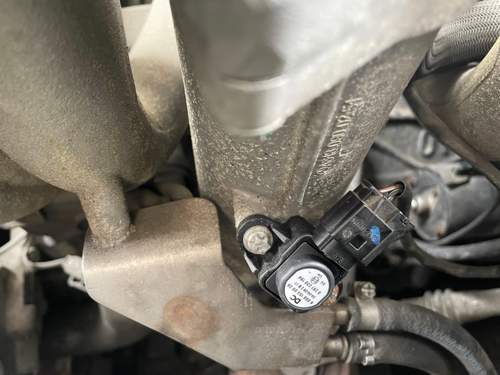

bei meinem Mercedes-Benz S211, Baujahr 2004, 320 CDI (Motor: OM 648.961, HSN: 0710, TSN: 958, FIN: WDB2112261A602545), erscheint beim Auslesen des Fehlerspeichers die Meldung Ladedrucksensor.
Der Motor läuft jedoch einwandfrei, startet ohne Probleme und es erscheint keine Kontrollleuchte oder Fehlermeldung im Display.Sobald der Fehler gelöscht wird, taucht er nach kurzer Zeit wieder auf.
Weiß jemand, wie sich der Motor verhält, wenn der Ladedrucksensor tatsächlich defekt ist?Und kann das Ganze auch etwas mit dem Turbolader zu tun haben?
Und wo genau befindet sich der Ladedrucksensor beim OM648?
Danke für jede Antwort!

Wenn mich die Erinnerung nicht täuscht hat der OM648 einen VTG-Lader (wie auch der V6 Diesel).
Falls der Stellmotor des VTG defekt ist oder die Mechanik klemmt (kann ein sporadischer Fehler sein), dann liefert der Turbo mehr oder weniger Luft als vorgesehen.
Das könnte die Ursache des Fehlers sein.
Der Sensor ist beim V6-Diesel irgendwo vorne - beim R6 weiß ich es nicht.

Ich habe inzwischen den Sensor im Motorraum lokalisiert (siehe Bild) und auch recherchiert, dass bei einem Defekt der Elektronik oder der Membran im Sensor selbst solche Fehlermeldungen entstehen können. Deshalb werde ich den Sensor jetzt tauschen und das Verhalten weiter beobachten.
Mit dem VTG-Lader kenne ich mich ehrlich gesagt nicht gut aus, und ich bin mir auch unsicher, wie man die Verstellung bzw. das Unterdrucksystem prüfen kann. Du hast aber einen wichtigen Punkt angesprochen – mein S211 hat mittlerweile 370.000 km gelaufen, da stellt sich natürlich die Frage, ob eine Überholung oder ein Austausch des Turboladers eine sinnvolle vorbeugende Maßnahme wäre.
Aktuell zeigt der Wagen aber keinerlei Symptome:
  • Kein Leistungsverlust
  • Kein Mehrverbrauch
  • Motor startet einwandfrei, läuft ruhig und zieht kraftvoll
  • Keine Warnleuchten oder Fehler im Display
Daher bin ich momentan eher der Meinung, erst einmal abzuwarten, anstatt den Turbo vorsorglich zu tauschen. Sollte sich das Fahrverhalten irgendwann verändern oder tatsächlich ein Fehler auf den Lader selbst zurückzuführen sein, wäre es natürlich eine Überlegung wert.
Ich werde jetzt erstmal den Sensor tauschen und weiter beobachten.

Immer warten bis man hunderte Kilometer von zu Hause im Regen und Schnee liegenbleibt. Erst dann wird getauscht.
Auf Verdacht würde ich nichts tauschen, nur weil ein Fehler im Speicher steht ...
Wie oft ist der Fehler drin? Ist der aktiv oder nur gespeichert? War die MKL an?
Gab es Leistungsverlust?
Eventuell ist es nur der Sensor und nicht der Turbo/VTG-Steller.
Ferndiagnosen sind schwierig!

Vielen Dank für deine Rückmeldung!
Der Fehler ist nach dem Löschen immer wieder im Speicher, aber nur als gespeichert, nicht aktiv.Die Motorkontrollleuchte war nie an, und das Auto fährt absolut normal – kein Leistungsverlust, keine Auffälligkeiten. Der Motor startet sofort, läuft rund und zieht wie immer.
Heute habe ich den Ladedrucksensor getauscht. Ich werde jetzt erstmal beobachten, ob der Fehler damit dauerhaft verschwindet.Ich habe leider kein eigenes Diagnosegerät und muss jedes Mal 30 km zu jemandem fahren, der mir den Speicher ausliest oder löscht – deshalb hoffe ich natürlich, dass mit dem neuen Sensor erstmal Ruhe ist.
Sollte der Fehler trotzdem wieder auftauchen, schaue ich mir als Nächstes das Unterdrucksystem bzw. die VTG-Verstellung genauer an – wobei ich sagen muss: damit kenne ich mich nicht gut aus, das müsste ich dann von jemandem überprüfen lassen, der sich auskennt.
Ein Tausch oder eine Überholung des Turboladers wäre für mich nur eine Option, wenn sich tatsächlich ein Leistungsverlust oder andere Symptome zeigen.
Danke nochmal für deine Einschätzung – das hilft mir sehr bei der Entscheidung!

Gute Entscheidung denn oft sind die Fehler wie Hyperbel schreibt uralt und aktuell nicht relevant. Andererseits sollte man schon verstehen was der Fehler einem sagt. Auslesen ist nur ein Tool und damit nur 50% der Arbeit. Verstehen wie die Teile arbeiten verstehen wie man diese korrekt diagnostiziert und zwar ohne stumpfes lesen des Fehlercodes um anschließend sagen zu können ich bin mir 100% sicher das Teil ist entweder Defekt oder aber in Ordnung sind die anderen 50%. Und daran scheitern 95% aller Werkstätten und Hobbymechaniker meiner Meinung nach.

Kurzes Update von mir:
Sensor getauscht – Fehler weg! 🎉 Der Bosch-Sensor hat nur 12 € gekostet, also quasi Schnäppchenjagd mit Happy End. 😄Danke nochmal an euch alle für die Tipps und den Support – ohne euch würde ich wahrscheinlich immer noch fluchen!
