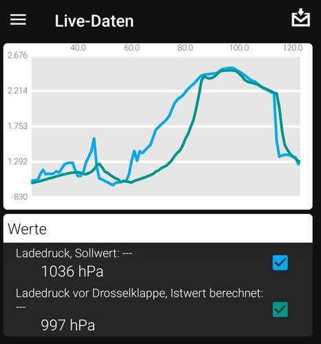

da ich die Tage etwas Zeit habe, wollte ich mich nochmals (ein letztes Mal) mit dem Leistungsverlust-Problem meines 2.0 TDI (CRLB, 210tkm gelaufen) befassen. Wer es mitverfolgt hat, das Problem besteht schon ewig, immer wieder wurden mal Teile getauscht, teils war es dann kurzfristig besser oder manchmal auch weg, dann kam das Problem früher oder später aber immer wieder.
Problem: Motor hat keine Leistung unter 2000upm, Turbo-Schub kommt viel zu spät setzt erst bei 2000upm ein. Der Leistungsverlauf ist sehr unharmomisch, die Leistung kommt ruckartig bei dieser Drehzahl
Fehlerspeicher: leer
Verbrauch ist zu hoch (ca. 6 - 6,5 Liter), was vermutlich auch daher kommt, dass man immer mit höheren Drehzahlen als notwendig rumfährt.
Motor erreicht auch die Vmax (ca. 220 nach Tacho), auf der AB bzw. in höheren Drezahlen ist die Leistung vorhanden.
Ich habe nun mit OBD11 (habe leider kein VCDS) ein Log (Ladedruck Soll / Ist angefertigt). Bitte schaut es auch mal an.

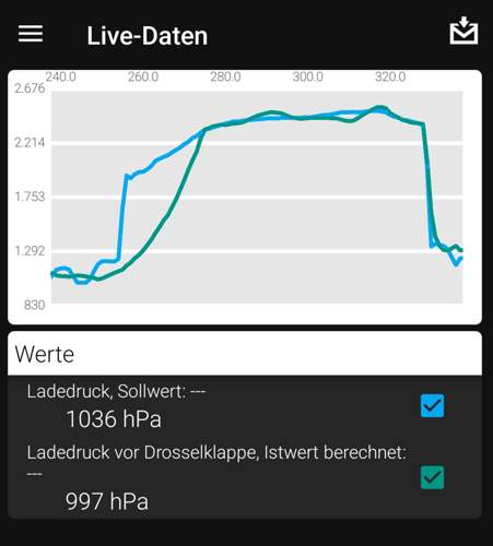

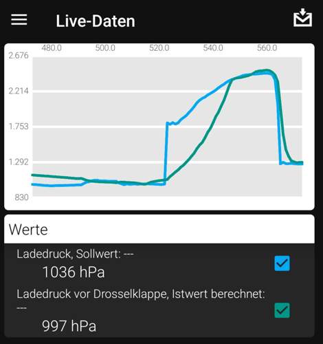

Jeweils durchbeschleunigt aus niedrigen Drehzahlen. Man sieht eine deutliche Lücke zwischen Ist und Soll-Ladedruck bis zu einer bestimmten Drehzahl, was genau mein Problem beschreibt. Trotzdem wirft das Ding einfach keinen Fehlercode! Warum nicht? Man hätte zumindest einen Anhaltspunkt, wo man suchen muss, aber so stochert man im Nebel. Wirklich sehr fortschrittlich, diese MSG-Software, muss ich sagen...
Es wurde schon Unzähliges probiert / getauscht, Luftmassenmesser, Dieselfilter, Luftfilter, Lamdasonde, VTG-Versteller vom Turbolader, alle Unterdruckdruckschläuche, Ladeluftstrecke abgedrückt, Raildruck geprüft (i. O.) usw.

Es lag am Luftmassenmesser. Mit dem neuen LMM zieht der Motor auch in niedrigen Drehzahlen wieder sauber durch und lässt sich wieder schaltfaul fahren.
Der Verbrauch ist außerdem um ca. 1 Liter runtergegangen (auf ca. 5 Liter im Schnitt).
Der defekte LMM gab keinerlei Fehlercode aus, was die Suche deutlich erschwert hat.
