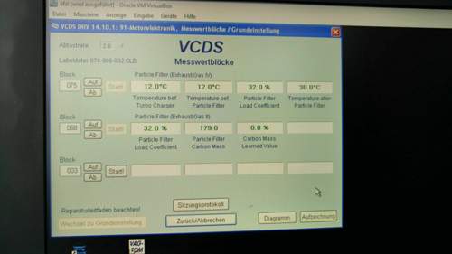

Wie meinst du das?
Unter welchem MWB findet man nochmal den Zustand vom DPF?
Dafür gibt es keinen MWB, dafür musst du unten die Abgasanlage abschrauben und von unten in den DPF schauen ob sich der Monolith gelöst hat.
Ist die Masse für die prozentuale Befüllung nicht etwas zu hoch?
Was ist denn die Ursache wenn der DPF zerfällt und wie hängt das mit dem Ladedruck zusammen?
Wenn der DPF zerfällt verstopft er den Abgasstrang, der Motor wird dadurch das Abgas nicht los und somit kann der Lader auch nicht genug Ladedruck aufbauen.
Die Aschebeladung vom DPF geht glaube ich in Ordnung, da liegt der Grenzwert glaube ich bei 200 Gramm oder so.
Dh ich müsste im Abgasstrang die Bestandteile des Filters finden.

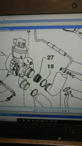

Also Leute komische Sache:
Habe den Ladeluftschlauch nochmal abgedrückt und da kam natürlich bei 2,5 bar ein Stopfen an der Seite turbolader rausgeknallt. Zum Glück nichts passiert...
Auf einmal lag die Dichtung vom Ansaugrohr am Turbolader unter dem Auto...die habe ich vorher noch nie gesehen und dabei ist sie Orange - Rot...Keine ahnung woher die kam...ob sie im Ladeluftschlauch war...???
Naja jedenfalls habe ich sie an die richtige Stelle wieder eingebaut und eine Testfahrt mit LOG gemacht. momentan ohne Fehler und ohne Notlauf.
@ Klausel Bitte einmal drüber schauen oder auch jeder andere der sie besser interpretieren kann als ich. Wobei mir auffällt das der erzeugte Druck etwas hinter dem benötigten hinterherhingt. Das ist aber vermutlich technisch bedingt normal oder?
Habe zwei Testläufe protokolliert
Die Dichtung ist die Nr 27 auf dem Bild
freue mich auf eure Antworten
Whatsapp-image-2019-04-09-at-08-07-56
Nummer 2
Wieso drückst du den das System auch mit 2,5 Bar ab, das ist doch klar das er dir da alles mögliche zerlegt.
Na weil die erzeugten ladedrücke ja auch über 2 bar liegen. Da war meine Idee muss das System 2.5 bar aushalten🙂 wie auch immer dadurch ist die Dichtung woher auch immer "aufgetaucht". Kann mir eigentlich kaum vorstellen dass die jemand den den ladeluftschlauch reindrückt. Sollte sie aber am Anfang da gewesen sein und runtergefallen muss sie sich aber 500km irgendwo im Motorraum gehalten haben
Da liegen sicher nicht über 2 Bar an, das werden wohl eher effektiv 1,5 Bar sein.
Von dem Wert in den Messwerten musst du nämlich noch die ~1000mbar Umgebungsdruck abziehen um den effektiven Druck zu erhalten 😉.
Sag das doch vorher 😉
Okey hätte ich auch selber drauf kommen können :-D
Ne Idee ob die eine "fehlende Dichtung" es gewesen sein könnte?
Dein Dichtring gehört in das Ansaugrohr was vom Luftfilter zum Turbo geht.
Wenn das fest war und bis 2,5 Bar gehalten hat war der Dichtring da sicher noch drin zumal du ohne den aber wohl auch einen anderen Fehler gehabt hättest.
