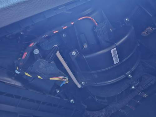

Guten Tag, wir besitzen einen VW Amarok 2016 Ultimate. Das Gebläse wurde bereits ausgetauscht, jedoch lag darin nicht die Ursache. Wir haben bereits zwei Werkstätten aufgesucht. Einmal wurde der Fehler gefunden, dass der Kontakt zur Systemsteuerung unterbrochen war, jedoch trat dieser nur einmal auf. Keine Werkstatt konnte den genauen Fehler feststellen.
Die Symptome sind wie folgt:
1. Das Gebläse funktioniert manchmal nicht.
2. Die Gebläsestufen lassen sich nicht immer einstellen.
3. Das Gebläse läuft nach dem Abstellen des Fahrzeugs weiter.
4. Die Gebläseintensität variiert während der Fahrt.
Wir sind ratlos und wissen nicht, woran es liegen könnte. Könnte das Problem am Vorwiderstand oder am Steuerelement liegen?

Das Steuergerät im Bereich des Gebläses auch Igel genannt erneuern und der Spuk ist vorbei.
MfG kheinz

Vorwiderstand: 7E0 959 263 C
Das müßte das Teil sein:

Das Teil aus dem Link (ich würde nicht das billigste Ersatzteil nehmen) sollte irgendwo im Gebläsekasten montiert sein.
Über die Original Teilenummer findest du ein Bild von dem Teil, mit der Vorlage oder dem Neuteil kannst auf die Suche gehen.

Ich hätte noch eine Frage und zwar ist der Wiederstand elektrisch oder Manuell? Also des Auto steuert sie schon selbst und es gibt eine Klimaanlage
Ich hab den Gebläseregler Mal markiert.
@ TE wenn du oben auf den Link klickst siehst du Bilder des Vorwiderstand, das sollte deine Frage beantworten.
