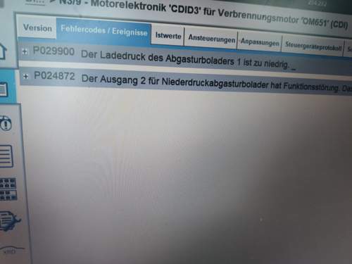

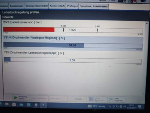

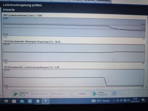

bei meinem s204 c 250 CDI mit OM651 Motor, habe ich ein gebrauchten Motor einbauen lassen.
Der Motor läuft soweit prima, aber auf der Autobahn bei ca 180 km pro Stunde fällt der Ladedruck immer ab.
Der Motor geht dann anschließend immer in den notlauf.
Der ladedruckschlauch links wurde bereits erneuert und das System geprüft.
Der Ladedruck ist auch immer im normalbereich, lediglich bei autobahnfahrt fällt der Ladedruck bei höheren Geschwindigkeiten immer ab.
Leider habe ich hier im Forum nichts vergleichbares gefunden und habe hierzu mal ein Video angehängt.
Vielleicht hat jemand eine Idee wo ich den Fehler noch suchen könnte.

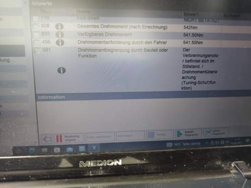

Habe heute nochmal ne Runde gedreht und mir den Drehmomentverlauf angeschaut.
Was mich aber etwas verwundert hat, war das angezeigte Drehmoment von über 540NM, die aber definitiv nicht da sind, zudem kommt noch die Drehmomentbegrenzung (Tuningschutz). Weiß jemand zufällig anhand welcher Werte dies ermittelt wird? Leider ist das Foto während der Fahrt aufgenommen und die Werte nicht besonders gut zu erkennen.

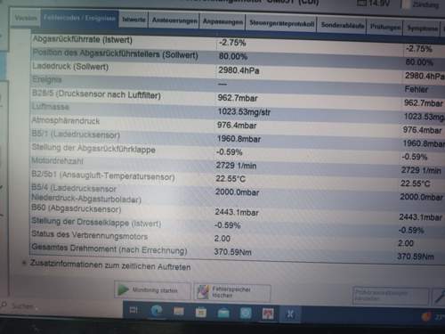

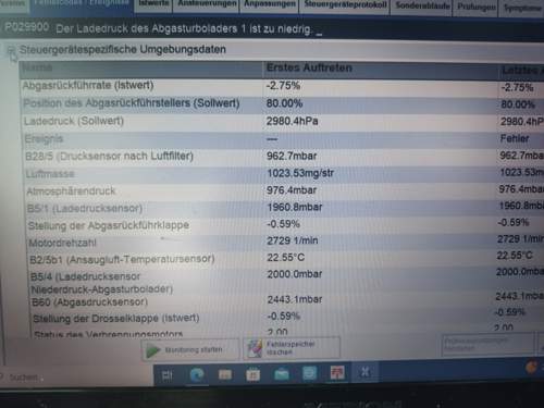

Nach dem Tausch des Turbolader scheint der Fehler nun weg zu sein

@Andreij2008 schrieb am 21. Juli 2023 um 11:08:36 Uhr:
Unterdruckschläuche von den 2 Druckdosen vom BI Turbo prüfen auf
Beschädigungen, meist liegt es an den Lade oder an den Niederdruckschläuchen.
Wenn das System Ladedruck und Unterdruck wirklich in Ordnung sind
dann wären:
Turbo selbst, Abgastemperatursensors,Abgastemperaturregler zu prüfen.
Danke für das Feedback, dass wird sich schnell zeigen ob es dann
der Turbolader letztendlich war.
Habe die Kiste gestern noch mal über die Autobahn geprügelt, der Fehler ist nun definitiv weg. Hätte ich nicht gedacht, dass es am Turbolader liegt. Mir hatte irgendwo mal jemand erklärt, dass mein Biturbo innen ein Ventil hat, was bei den ersten Biturbo bis 2009 ???mit einer Druckdose gesteuert wurde. Wenn ich es richtig verstanden habe, steuert es das zusammenschalten der beiden Turbolader, was bei mir nicht funktioniert hat.
