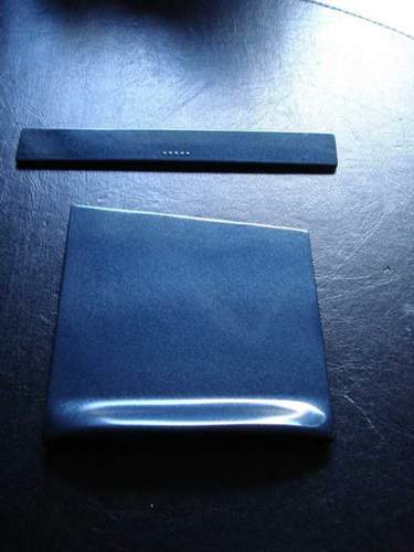

Heute ist meine Frau mit der Spiegelkappe in der Hand nach Hause gekommen.
Eine ältere Dame hat den linken Aussenspiegel ruiniert.
Da sämtliche komplett Spiegel mit unlakierter Spiegelkappe angeboten werden, wollte ich das selbst lacken.
Hat jemand schonmal die gängigen Lackspray's wie Auto K, Dupli Color oder sogar die VW eigenen Sraydosen angewendet? Oder hat eventuell noch jemand einen Geheimtipp...? Im I-Net bieten ja so einige Autolacke in Spraydosen an.
Mein Farbcode, LC7V, wird nach dem lackieren mit Klarlack überzogen, da es sich um einen Blue/Anthrazit-Perleffekt handelt.

ausser bei "rallye-black" von "holts" in matt kannst du sprühlack in meinen augen vergessen...
bei meinem 5er golf hat mir der örtliche lackierer (genauer gesagt, ein mitarbeiter von ihm) für 20 € die kappe in coastalblue-metallic lackiert, die bieten auch spot repair an.
so was würde ich eher versuchen.

Unser Golf ist auch in LC7V lackiert. Am Radlauf gabs ne Beschädigung, das hab ich mit ner Spraydose nachlackiert. Leider passte der Farbton nicht so besonders gut. Für ne Notreparatur ists o.k., wenns aber gut werden soll, dann vom Profi machen lassen.

150ml für einen Spiegel? Das Ergebnis sieht dann auch dementsprechend aus. Habe mal einen Außenspiegel in LC9Z lackiert und dabei ist bei 3 Schichten Decklack fast eine komplette Dose mit 400ml draufgegangen. Und da hatte ich schon gespart...

Ich habe auch einen LC7V. Bring den Spiegel lieber zum Lackierer. Das kostet hier bei mir 25 EUR/Spiegel und du hast ein Top-Ergebnis. Für eine Dose LC7V-Decklack von Dupli plus einen ORDENTLICHEN 2-Schicht-Klarlack zahlst du schon zusammen mehr als 25 EUR.
Falls du es doch machen möchtest:
Hol dir den Decklack bei lackshop-schneider.de, ist der günstigste Anbieter im gesamten Internet und versendet rasend schnell:
LC7V auf Lackshop Schneider
Den Klarlack hol ich mir immer bei ATU, ist der Auto-K 2-Schicht-Klarlack für 14,90 EUR oder so. Der kann was und viel günstiger bekommst du den auch nirgendwo anders.
Wenns dich interessiert, gestern war bei mir wieder Lackiertag, habe die Innentürgriffe, die Zuziehgriffe, die Lüftungsdüsen, die Aschenbecherblende, die Becherhalterblende in LC7V lackiert. Früher schon mal die Climatronic- und OBD-Blende sowie alle drei Luftdüsen auf dem Armaturenbrett und die Türpinverkleidungen. Alles mit o. g. Lacken. Ergebnis kann sich sehen lassen. Ein bisschen Übung vorausgesetzt. Habe mal ein paar Bilder angehängt.
Aber der Spiegel selbst ist nicht wirklich einfach. Den würde ich direkt zum Lacker bringen. Wenn es nämlich nicht gelingen sollte (beim ersten Mal sehr wahrscheinlich), dann 1. ärgerst du dich, 2. hast du 26 EUR in den Sand gesetzt, 3. kann es jeder sehen, weil der Spiegel so schön außen am Wagen ist und jeder Fehler direkt sichtbar... 😉
EDIT: Übrigens habe ich ganz vergessen, dass du ja auch noch gut Schleifpapier zum Abschleifen des alten Lackes benötigst, dann erstmal einen Füller um die Schleifrillen wegzubekommen und eine ebene Fläche zu haben und dann ja auch noch einen Haftgrund/eine Grundierung. Dann musst ja eh nochmal nass nachschleifen und DANN ERST (quasi als Finish) kommt der erwähnte Decklack in 2-3 Schichten und 2 Schichten Klarlack. Da biste mit Trockenzeit gute 2 Tage dabei und alles andere wäre Stümperei -> also ab mit dem Spiegel zum Lacker oder womöglich in der Bucht schauen, ob du eine gebrauchte, aber lackierte Kappe in LC7V findest.

Ich habe die Teile glasperlenstrahlen lassen. Glasperlenstrahlen ist weicher als Sandstrahlen und kann daher auch gut auf dem Kunststoff angewendet werden. Der Softlack ist in wenigen Sekunden komplett abgetragen!
Mein Strahler hier in MA nimmt 80 EUR/Std. Habe ihm letzte Woche insgesamt 14 Teile aus dem Innenraum gebracht, hat 30 Minuten gedauert, also 40 EUR gekostet. Pro Teil also nicht einmal 3 EUR.
Ist ne super Methode, du hast z. B. keine Schleifrillen, brauchst nicht fillern. Nur einmal kurz nassschleifen und danach gleich den Kunststoff-Haftgrund drauf. Und du sparst dir einige Stunden Arbeitszeit und haufenweise Schleifpapier... 😁
