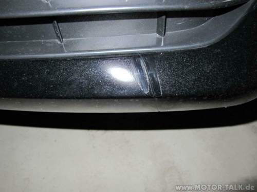

Ich habe gleich eine Lackschutzfolie an der Front von einem renommierten Folierunternehmen das international tätig ist, montieren lassen. Es wurde die Scotchgard von 3M montiert.
Das Produkt ist mit Sicherheit top, aber wie die Folie montiert wurde, ist gelinde gesagt eine Pfuscharbeit.
Als Anlage habe ich ein paar „schlechte“ Fotos heute Morgen noch geschossen.
Der Wagen ist zwar dreckig, aber man erkennt die Problemstellen eindeutig.

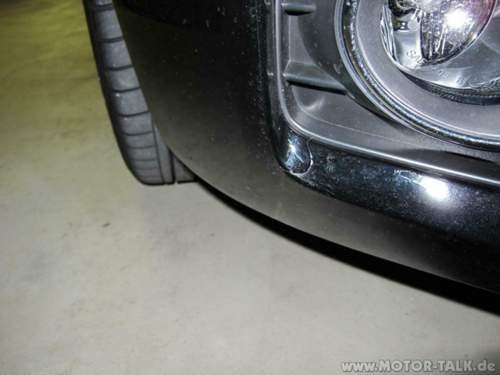

Hier erkennt man, dass die Folie irgendwie nicht ganz gereicht hat, ein Teil (ca. Daumengrösse) wurde einfach nicht abgedeckt. Die Folie ist sehr dehnbar, aber durch den Versuch dieses Leerstück zu decken, wurde an anderer Stelle die Folie zu fest gedehnt, was zu Folge hat, dass an diesen Stellen die Folie geriffelt ausschaut.
(Leider kein gutes Bild vorhanden). Der Hammer ist aber, dass sich die Folie am Rand schon löst. Und ich war noch nicht in einer Waschanlage.

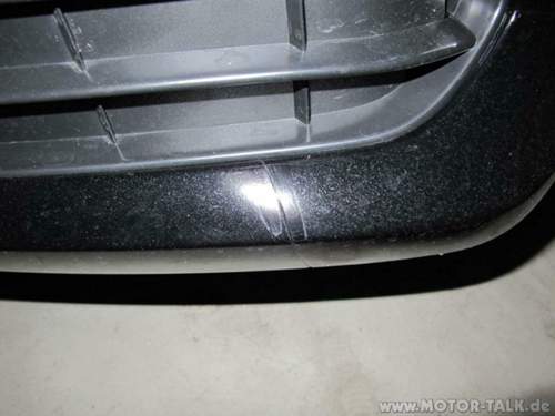

2 Folien nicht bündig zusammengeklebt.
Dito
Mir ist schon klar, dass man den Übergang sieht, aber dann sollte er gerade sein.
Dito, wobei schon mal ein wenig besser.
Folie zu stark gedehnt. (Keine Feuchtigkeit, die nach 2-3 Monaten austrocknet)

die Folie ist gut aber der das gemacht hat, hat wirklich keine Ahnung von verkleben! Ich würde dafür nichts bezahlen weil es ein Frechheit ist!
Steinschlagschutzfolie ist nicht handzuhaben wie eine normale Wrappingfolie. Dadurch das sie so Dick ist und mit einem Permanentkleber ausgestattet, muss Sie nass aufgezogen werden. Ausserdem ist es völlig nochmal das nur die obere Fläche foliert wird und keine Sicken.
Ok, der ein oder andere Schnitt ist bisschen krum, aber es gibt schlimmeres. Wie lange ist die Folie schon drauf? Die weissen Schleier verschwinden nach 3-4 Wochen...
Ich halte von der 3M nichts für Steinschlagschutz, ich verwende hauptsächlich HEXIS Folien. Sind zwar dünner, aber widerstandfähiger. Zumal sie nicht so schnell vergilben wie die 3M.
LG und falls es doch stört, neu machen lassen ;-)

Auf Bild 1 ist es eine Sicke auf der linken Seite, die Daumengross nicht foliert wurde. Auf der anderen Seite wurde diese Sicke aber foliert.
Die Folie wurde vor 2 Wochen montiert, kurz bevor ich den Wagen übernommen habe.
Die weissen Schleier bemängle ich auch nicht, ist klar dass die nach 3-4 Wochen verschwinden. (Feuchtigkeit)
Auch mit den "krummen" Schnitten könnte ich noch leben.
An verschiedenen Stellen wurde die Folie zu stark gedehnt, und dadurch hat sich Stellenweise eine "gerillte" Oberfläche gebildet.
War schwierig diese zu fotografieren.
Da ich schon andere Fahrzeuge mit einer Lackschutzfolie gesehen habe und vergleichen konnte, bin ich mit der geleisteten Arbeit nicht zufrieden. Ich lasse die Folie wieder demontieren.
Laut Hersteller sollte die Folie ohne grössere Rückstände entfernt werden können.
Ich hoffe dass das auch stimmt.

... die Stellen, die wie Orangenhaut aussehen, ist verdrückter Kleber - diese Stellen gehen garantiert nicht raus. Das gleiche Problem hatten wir auch mal unserem Wagen. Wir haben die Folie runtermachen lassen-ging ja gar nicht.
Wir waren dann bei Hollmann werbetechnik in Leverkusen. Super Beratung! Hat uns auch die Unterschiede von 3M und Venture Shield gezeigt. Irre was die Folien können. und die einfachen Ratschläge... z.B. wenn die Folie dreckig erscheint - zu rossmann fahren...Sidol für Gartenstühle für 1,99 kaufen und vor dem waschen auftragen... wie am ersten Tag.
Solch eine arbeit wie auf deinen Bildern wäre da nicht herausgegangen.
