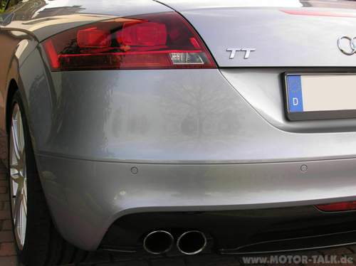

Hi Gemeinde,
ich habe gerade meinen TT geputzt und was muss ich sehen, auf einen Sensor der PDC bildet der Lack eine Orangenhaut. Das sieht so aus als wenn Rost unterm Lack ist, ich hoffe doch das das Teil aus Plastik ist, keine Ahnung. Es ist nicht weiter auffällig, aber da ich es nun entdeckt habe seh ich es "ständig". Kann man solche Kleinigkeiten beim :) anmelden als Garantiefall.
Ich hab mal ein Paar Bilder gemacht, hoffentlich könnt ihr es erkennen....
Grüsse Daniel
Themenstarteram 9. September 2008 um 4:28
Moin Gemeinde,
Ich war gesten beim :) und habe meinen Lackschaden vorgeführt, wird gemacht ohne Probleme. Nun ist ein neuer Sensor bestellt der dann noch lackiert werden muss. Also nichts mit ganzer Stoßstange, auch wird nur ein Sensor gewechselt, nicht alle vier. Auf meine Nachfrage ob es das Problem häufig gibt sagte der Servicemensch das er das beim TT noch nicht kennt nur der Q7 soll das haben. Ich verstand ihn so das das Material, ist wohl eine Zinnlegierung( bitte nicht steinigen ob das richtig ist) die oxidiert und diese Blasen bildet. Interessiert mich aber auch nicht wirklich, hauptsache das es nichts kostet und gemacht wird.
Achso nur mal am Rande, ich frage den :) immer wenn ich dort vorstellig werde nach irgendwelchen Aktionen/ Rückrufe etc.
Und, ja es läuft eine Aktion seit Ende August und zwar 55..irgendwas, das bedeutet es werden Gasdruckdämpfer der Heckklappe kostenlos getauscht, was aber vom Fabrikationsdatum( der Dämpfer, nicht des Autos) abhängig ist. Der :) guckt dann auf die Dämpfer und kontrolliert das Datum. Ich bekomm auch 2 Neue. Also Jungs schaut mal bei den :) Eures Vertrauens rein...
Gruss Daniel

wenn Audi mir keine Kulanz gibt, wird gar nicht getauscht, warum auch, der Sensor an sich ist ja i.O.
Bitte werft diesem Konzern nicht ein Haufen Kohle in den Rachen, einfach im eingebauten Zustand den Lack runter schaben und den Sensor mit einer Klebefolie in Wagenfarbe wieder abdecken, und fertig ist der "Lack".
Das bisher kein Anderer auf diese Idee gekommen ist?!
auf die idee schon aber wenn du es nicht richtig machst hast du einen dauerton.....
übrigens hat mir Audi nach meinem persönlichen Kulanzantrag zugesichert, 70% der Gesamtreparaturkosten zu übernehmen.
Eigentlich ein Triumph.
Da aber nach wie vor 165€ auf mich anfallen würden verzichte ich darauf und werde die  selbstgemachte Abdeckung des Sensors mit Klebefolie in Wagenfarbe als Dauerlösung hinnehmen.
am 19. April 2010 um 16:54
Du fährst einen Wagen für über 45.000 und sparst dann an sowas, was letztlich 165 Euro kostet und du hier volle 2 Jahre Garantie bekommst??? Neeeee
Außerdem kann ich mir nicht vorstellen es du den Farbton genau triffst mit einer Folie...
ich fahre keinen Wagen für über 45000, außerdem fahre ich den weil ich öfter mal keine 165€ zum Fenster raus werfe :rolleyes:
Da geht`s auch nicht unbedingt um`s Geld, sondern um`s Prinzip.
Angenommen ich kaufe mir ein Originalfarbspray und lackier die Folie, warum soll das dann an einem Teil kleiner 1Cent auffallen?
Ich habe schon jetzt die Folie drauf (mit verschiedenen Grau- und Silbertönen angepinselt, also wirklich noch murks) und der Sensor fällt schon weniger auf als der nebendran der leichte Blasen hat.

Soooo komme gerade vom Freundlichen und habe für 35 Euro (!!!!!) den Fehlerspeicher auslesen lassen. Eigentlich ein Witz 35 Euro dafür!
Jedenfalls weiss ich jetzt, dass der hinten links defekt ist. Ich bin der Meinung, man kommt da ganz gut selbst dran, ohne die Stoßstange abzubauen. Nur wie wechselt man den Sensor "genau" ?
Kann man die Verkabelung einfach "abziehen" und den dann rausziehen?
Wer kann mir sagen wie das läuft?
