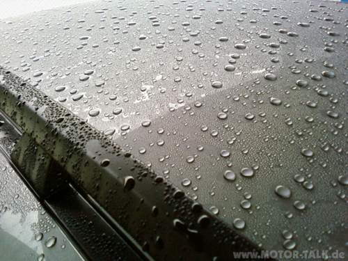

Themenstarteram 18. Juli 2010 um 10:09
So, mal ein erster Statusbericht.
Heute die erste Wagenwäsche seit dem auftragen vor drei Wochen. Anbei ein paar Bilder vom Abperlverhalten beim waschen. Wie ich finde immer noch ein schönes Ergebnis. Die Fliegenleichen ließen sich auch leicht entfernen.
Das Fahrzeug wird jeden Tag genutzt, etwa 70km am Tag. Steht auch während des Tages draußen aber zum schlafen gehts in die Garage.
Mal schauen wie es sich weiter entwickelt, bin bisher zufrieden ....
Sp-a0109
Sp-a0107
Sp-a0108
am 18. Juli 2010 um 10:43
Lackreiniger = abbrassiv bis stark abbrassiv
PreCleaner hat in der Regel keine Schleifmittel, ist Silikonfrei aber Parrafin haltig, hinterlässt aber keine ölige Schicht. Die Reinigungswirkung entsteht nicht duch Schleifmittel, sondern durch den Isoparrafin Anteil. Isoparrafin löst Öl und Wachsschichten von Oberfläschen, also nicht nach dem wachsen benutzen!!!
Was sollte hier dem Wachs schaden?
Durch die gereinigte Oberfläche erhöhe ich nur die Standzeit.
@thhr:
Danke für die Bilder.
Die Art der Perlen ist irgendwie 'komisch'. Hättest Du geschrieben, die Bilder wären nach einem Sprühregen gemacht, hätte ich das nicht komisch gefunden. Aber nach einer Wäsche ... bei mir ist danach kaum Wasser auf dem Auto, und die wenigen Perlen auf den waagerechten Fläche sind groß, glatt und rund.
An den senkrechten Flächen hält sich kaum Wasser ... bei mir.
Wie das nun aber zu deuten ist, keine Ahnung. Beobachte doch bitte einfach mal weiter die Standzeit und poste hier :)
