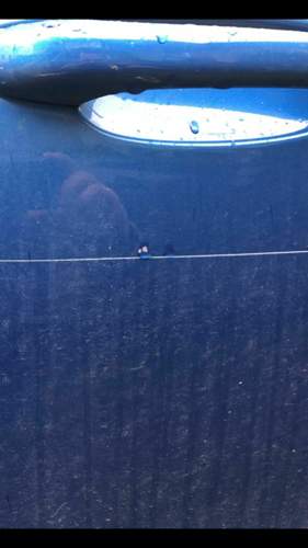

kann mir jemand eine Polierpaste empfehlen mit der man leichte Kratzspuren händisch wegpolieren kann.
Ich meine keine tiefen Kratzer, die professionell bearbeitet werden müssen, sondern wirklich nur
leichte Kratzer, wo normale Politur aber nicht ausreicht.

Mit polieren wird hier nicht viel zu machen sein.
Ich habe solche Kratzer schon mal mit der Maschine behandelt.
Zuerst die Lackdicke bestimmen, dann ca 1/3 als Klarlack annehmen, mit 1500er, 2000er und dann 2500er oder 3000er rausschleifen, Dann mit Menzerna Politur polieren. Es gibt auf YouTube Anleitungen mit Menzerna und Dr. Koch Chemie.
Die mal anschauen und dann entscheiden, ob du es dir zutraust. Ich habe es gewagt und poliere seit dem alles in meinem Dunstkreis.

Kostenvoranschlag liegt nun vor. Rund 4000 Euro Schaden. Polieren lässt sich das nicht.

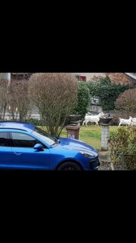

Oh oh und waren es die Ziegen oder musst du zahlen?
Wegen Lackdicke hinterher, mache Fotos für die evtl. Zweifler mit Kennzeichen darauf. Damit die nicht Totalschaden rufen und nur den Preis drücken wollen.
Die Ziegen waren es wohl nicht. Dazu ist der Kratzer zu schmal. Es muss ein spitzer Gegenstand gewesen sein. Man vermutet einen Nagel.
