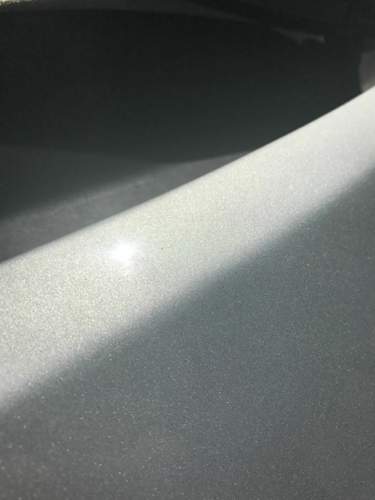

zu meinem "Fuhrpark" gehören zwei Autos in Silber-Metallic und ein Auto in Neptungrün-Metallic.
Alle hätten mal ein wenig Pflege nötig und ich bin eher der durch die Waschstraße-Fahrer ( immer ohne Heißwachs). Danach sehen die natürlich für ein paar Tage bis Wochen schön aus.
Einem Kumpel habe ich jetzt zum Geburtstag die Fusso 99 Soft Coating gekauft, der achtet da mehr auf sein Auto...
Beim Betrachten einiger Videos habe ich jetzt Gefallen an der Versiegelung gefunden und frage mich, was muss ich mit einem Alltagsfahrzeug vorher machen um die Versiegelung gut aufbringen zu können.
Die Lacke sind vom Zustand her nicht wirklich schlecht oder verlebt, da ich im Ruhrgebiet wohne, habe ich aber halt immer Industriestaub, Asche und kleine Flugrost-Partikel auf dem Lack. Gerade bei den Silbernen sieht man es beim rangehen deutlich.
Einen der beiden habe ich Anfang des Jahres mal etwas aufbereiten lassen, da es aber ein Transit ist, geht das natürlich richtig ins Geld.... nun langsam wird er wieder Stumpf.
Welche Mittelchen brauch ich denn nun um günstig einen gepflegten und versiegelten Lack zu haben ?
Ich möchte da keine Wissenschaft draus machen und nicht erst für hunderte von Euros Maschinen oder Pads und Lappen kaufen. Auch bin ich kein Detailer, die Wagen sollen nur möglichst lange ordentlich aussehen und auch ein wenig vor den Umwelteinflüssen geschützt sein.
Geht das überhaupt ?

@hulkyoh wenn es bei der Waschanlage bleibt, dann hast du schon den richtigen Tipp zum Thema Lackschutz bekommen.
Allerdings muss vorher z.B. der angesprochene Flugrost entfernt werden, dafür kann man einen Flugrostentferner oder auch Reinigungsknete einsetzen.
Um dir besser helfen zu können mach bitte ein paar Bilder vom Lackzustand deiner Autos. Wenn wir hier sehen können wie das aussieht können wir dir auch individuell Empfehlungen geben. Wenn ich das richtig verstanden habe, dann willst du keinen perfekten Lack erreichen und dass kann man dabei natürlich auch berücksichtigen.

Das is nett von euch das ihr mir da nen paar Tips geben wollt. Ich werde Samstag mal Fotos von den drei Lacken machen.
Und ja, die Fahrzeuge müssen nicht (mehr) perfekt aussehen. Ordentlich gepflegt und schmutzabweisend mit wenig Aufwand ( ich weiß, solche Anforderungen schließen sich oft aus) wäre toll.

Wie Martin schon völlig richtig beschreiben hat,der Flugrost muss raus,der Lack muss (geöffnet)werden,(der ist jetzt gerade mal etwas zugeschmiert ),man muss eine Basis für den Lackschutz schaffen.Es macht ja auch keinen Sinn sich die Hände einzucremen ohne sich vorher die diese gewaschen zu haben ;).Bei Fahrzeuglacken ist es leider mit Waschen allein nicht getan.
Wie Martin schon richtig beschreiben hat,brauchen wir Bilder vom Lackzustand um entsprechend beraten zu können,ich kann mir sehr gut vorstellen wie der ausschauen muss,nur sehen ist wieder etwas anderes :D

Mit KC Nano Magic waschen , KC Politur Blau Polieren , Mit KC BMP Hartwachs versiegeln , Das ist meine Vorgehensweise danach gewesen (dank Martin). Seit dem wasche ich etwa alle 4 Wochen mit dem Nano Magic und evt. Mit KC Q&S detailern (das ganze Auto-Lack,Glas und Plastik).
Wie du sicher bemerkt hast sind alle Produkte von KC (Koch Chemie). Ich hab diese Produkte nach einigen anderen für mich gefunden und absolut zu frieden damit. Es gibt sicher noch andere Produkte die besser sind-aber auch preiswert ?
Schon das Nano Magic versiegelt nach dem waschen und man hat hervorragenden Abperleffekt,hält ganrantiert bis zur nächsten Wäsche.
Martin,heute hab ich mir den Lack wieder vor genommen,sieht sehr gut aus...Politur Blau und BMP,Reifen und Plastik mit Plast Star , Scheiben und Chrom mit Q&S. Wieder 1 Jahr Ruhe...

Hier mal nen paar Fotos vom Transit, der immer draußen steht.
