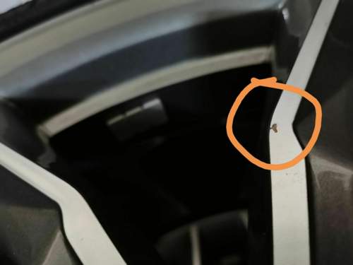

ich habe einen Satz MAM RS3 Felgen Palladiium Front Polish gekauft. Leider hab ich die Felgen nicht alle kontrolliert, als sie geliefert wurden. Natürlich wurde das direkt bestraft, denn jetzt hab ich nachdem ich Reifen habe aufziehen lassen doch einen unschönen Fehler an einer Felge entdeckt.
Es sieht mir so aus als wäre da ein Lackfehler bzw Materialfehler und es hat sich auch direkt schon Rost gebildet. Der Onlineshop möchte jetzt aber nichts mehr unternehmen, da schon Reifen aufgezogen wurden und der Fehler natürlich auch da passiert sein könnte. Das ist natürlich nur eine Ausrede, denn das sieht nicht nach einer mechanischen Beschädigung aus.
Die Frage ist jetzt, ob ich die Felgen reparieren lasse (sofern das bei Front Polish überhaupt so einfach geht?) oder ob ich mir direkt einen Anwalt hole und den Shop damit konfrontiere.
Felge
Das ist kein Lackfehler sondern ein Abplatzer. Ein Anwalt wird den Defekt kaum für Dich ausbessern.
Rost an einer Alufelge ist eher untypisch. Also ist da irgendein Stahlwerkstoff dagegengedonnert und das, was dann rostet, ist der Abrieb desselben. Da Rost aber auch seine Zeit braucht, um zu entstehen, ist es mit sicherheit ein paar Tage Zeitdifferenz zwischen der Entstehung des Schadens und der Rostentstehung.
Das dürfte insgesamt ein kleiner Macken sein, der da drauf ist, also gehe ich mal davon aus, dass der TE pingelig in solchen Dingen ist, umso unverständlicher ist es dann, nicht sofort bei der Annahme die Felgen untersucht zu haben.
Die Kosten für Rechtsstreitigkeiten inkl. Gutachten usw. dürften den Wert der Felge schon mit dem ersten Anwaltschreiben egalisieren...

Hat jemand Erfahrung mit der Reparatur von polierten Felgen? Lässt sich das vom Fachman gut reparieren? Geht das als Spot Repair durch und wird nicht so teuer?
Felgendoktor in Deiner Nähe oder Fachhandel.

Und dazu dann auch noch ein Tipp: Wenn die mal ein Jahr gelaufen sind, werden viele kleine Schäden darauf zu finden sein, und dann tut es weh, daran zu denken, dass man zu Beginn für teures Geld einen Schaden ausbessern ließ, der danach zigfach wieder vorhanden ist. Daher: Die Stelle säubern und mit Felgenklarlack ausbessern, danach etwas glätten und polieren, gut isses...
Der einzige, dem das auffallen dürfte, bist du selbst!

Sorry, mein der TS den kleinen "Mückenschiss", den ich nur mit einer Lupe erkennen kann? Ich gehe davon aus, das ist eine Fläche mit Klarlack. Rost kann da nicht sein, zumindest nicht von der Alufelge.
Also ich würde da eine spitzes, scharfes Messer nehmen, etwas sauber abkratzen, und mit einem feinem Pinsel dann einen kleinen Tropfen Klarlack da hingeben. der verläuft dann von selbst innerhalb der abgekratzten Fläche. War das nach dem Antrocknen zu wenig einen weiteren Tropfen.
