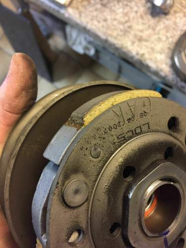

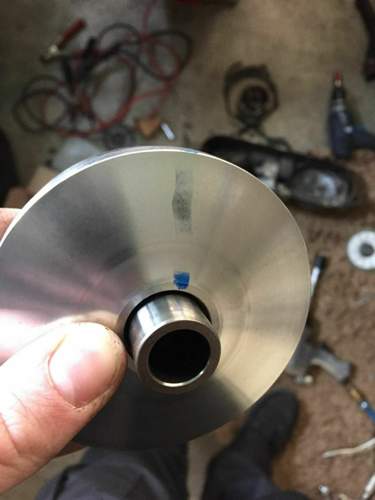

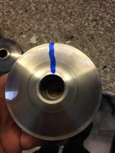

So denke Bilder sagen mehr als tausend Worte :P
Variomatik scheint die richtige zu sein, auch gerade optisch mit der alten verglichen etc
Kupplung sieht für mich auch Oke aus, 3mm Fleisch an den backen - keine Ahnung was neue habe aber abgenutzt ist das ja jetzt noch nicht
Glocke an sich hat auch kaum ne riefe, von daher werd ich jetzt mal ne Runde drehen

Und wenn du die Kupplung schon runter hast schau ob das Nadellager noch genug Fett hat.
Hab ich gemacht
Bin auch ne längere runde gefahren, Motor dreht nicht höher als 7000 u/min .. also müssen wohl doch noch leichtere Gewichte rein

Meines Erachtens stimmt die Angabe von 7.500 Umdrehungen bei Höchstleistung nicht. Oder die recht optimistisch angegebene Leistung von 4 PS für das QMB-Motörchen ist falsch. Es sind wohl bestenfalls 3 bis 3 ½ PS bei einer Drehzahl von ca. 8.000 ~ 8.500 U/min realistisch. Die Tachoanzeige sollte in der 45 km/h Variante so ca. 50 km/h erreichen, die bei dir fehlenden 10 km/h wären bei 8.000 Kurbelwellenumdrehungen sicherlich drin.
Es sei denn, was ich stark bezweifle, daß die höchste Motorleistung bei diesem Motor bereits deutlich unter 8.000 U/min anliegt und mit den leichteren Gewichten dann nicht mehr die maximale Übersetzung erreicht wird. In dem Fall wäre dann der Eddingstrich nicht komplett bis zum äußeren Scheibenrand abgerieben.
