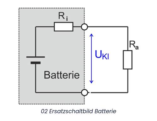

Die oben genannte Spannung an den Batteriepolen kann aber nur die Ruhespannung sein.
Während des Startvorgangs geht mit absoluter Sicherheit die Spannung auch beim geglückten Startversuch auf 12 Volt herunter, das siehst du halt mit einem "trägen" Digitalmultimeter nur nicht.

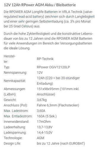

Hast du ein Strommeßzange? - Damit kannst du den Strom während des Startvorgangs messen, der bei den mißglückten Startversuchen, was ja laut deiner Aussage für Außentemperaturen unter 15 °C gilt, deutlich höher sein müßte als beim erfolgreichen Motorstart.
Der Spannungsabfall in Höhe von 3 Volt (12V Nennspannung minus deinen gemessenen 9V an den Batterieklemmen während des Startvorgangs) geteilt durch den gemessenen Strom in Ampère ergibt den Innenwiderstand Ri der Batterie in Ohm. Einen typischen Wert in Milliohm bei einer 12V 12Ah AGM Batterie findest du in dem Datenblatt im Anhang.
Gruß Wolfi
PS: Den gleichen Versuchs-/Meßaufbau kannst du bspw. auch mit einer angehängten Autobatterie durchführen.
Edit: Für die exakte Bestimmung des Innenwiderstands Ri müßte theoretisch noch eine zweite Strom-/Spannungsmessung bei geringerer Belastung, z.B. durch Einschalten des Fahrlichts herangezogen werden (s. Bild 3). Dies habe ich aus Vereinfachungsgründen weggelassen.
Datenblatt AGM Batterie
Ersatzschaltbild Batterie
Innenwiderstand ermitteln
