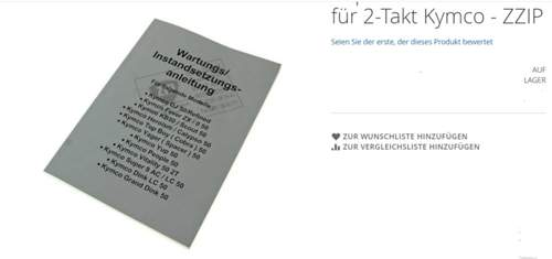

Am besten die allumfassende Kymco-Bibel von Stefan (Meister ZZIP) anschaffen:
ZZIP 2T 50er

Na ja, ob die Filmchen so toll sind... wenn Roller-Rolf mal wieder beim Billigchinesen improvisiert, weil er auf der Straße schraubt, oder Nadine von den Mädels von ScootRepair den ganzen Schnodder aus der Vergaserschwimmerkammer in den Tank vom Roller kippt... Deshalb hatte ich ja ein vom Kymco-Experten für diesen Roller passendes Handbuch empfohlen.

Danke für die Liste das ist sehr Hilfreich , übrigends habe ich wie empfpolen ein Wartungsbuch bestellt
für rolleranfänger wohl besser damit man nicht bei jeden anlass in die Werstatt muss
