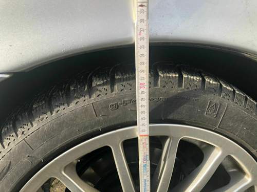

Habe gerade mal nachgemessen. Ich habe 235/40 18 Winterreifen, deshalb habe von der Radmitte gemessen.
Das sind, wie gesagt Eibach Federn, Tankinhalt ca. 20 Liter, Reserverad vorhanden, Kofferraum leer.
Eventuell hilft Dir das ja weiter.

Laut Gutachten soll ich ja auch auf diese 35/36cm Radnabe/Kotflügelkante kommen. Gemessen hab ich 38,5. Und ich glaube nicht, dass es sich noch so weit setzen wird.

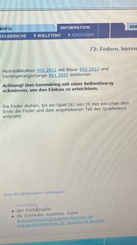

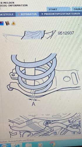

Hallo, ich hohle das Thema nochmals raus.
Ich habe das gleiche problem bei meinem V70 T5. Hatte vorher Eibach federn drinn welche deutlich tiefer waren als die KW Federn vom V1 Fahrwerk.
Originalhöhe Raddmitte/Kotflügel: 390-400mm
Eibach Höhe Radmitte/Kotflügel: 350-360mm
KW Höhe Radmitte/Kotflügel: 370-380mm
Konnte KW dir damals eine Lösung anbieten für das Problem oder haben sich die Federn nochmals gesetzt?
Oben und Unten habe ich Neue Gummi-Auflagen Verbaut Original Volvo. Die unteren könnten meiner meinung nach weg aber die 2mm machen auch keinen Grossen Unterschied…
Könnte es auch daran liegen das ich die Feder unten so gedreht habe das zwischen Anschlag und Federende 15mm Abstand sind? Gem. Vida werden die Federn Hinten so ausgerichtet.
Besten dank für eure Hilfe.

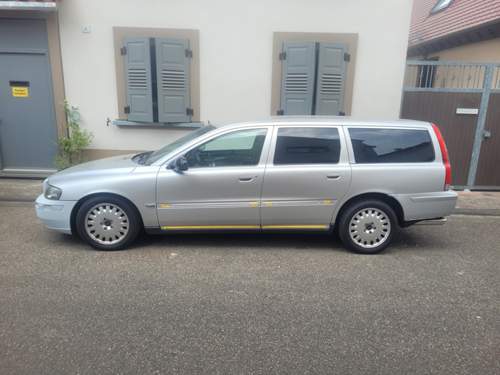

Servus bin quasi neu hier .... und hab das gefunden was ich gesucht hab .....
Dann reihe ich mich mal dazu in Sachen # hinten geht nix !!
Hab das selbe KW V1 Fahrwerk bei meinem V 70 T5 eingebaut, auch in einer Volvo Werkstatt ( alles so wie es sein soll inkl Tüv ...) und stehe wie Ihr jetzt auch da und muss leider feststellen das sich hinten irgendwie nichts getan hat !!
Echt komisch .
Wollte auch selbst erst noch abwarten bis ein paar km drauf hab um zu sehen ob sich was tut aber da ich grad das komplette auto links gemacht habe... komm ich wenig zum Rollen.
Muss aber irgendwie mal an die Sache ran
Grüße Ingmar
Versuch mal bilder rein zu stellen / bin aktuell nur über Smartphone tätig
