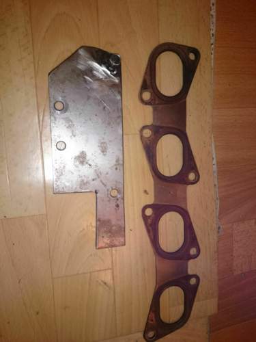

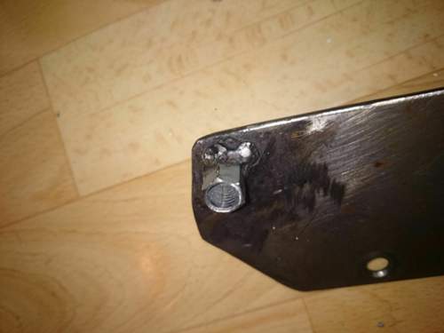

Leider kam dabei zum Vorschein das der Turbo ansich irgendwo undicht ist, Mittelteil verrußt. Auf Bild 3 kann man es erkennen,auf Bild 4 sieht man auch die Rußspuren am Zylinderblock. Da der Turbo aber erst ca. 60tkm drauf hat und sonst in gutem Zustand ist hab ich ihn wieder eingebaut.

Im Anhang Bilder wie das bei mir ausgesehen hat.

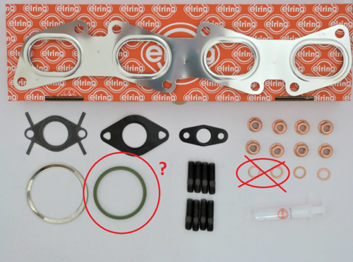

Aufgrund der langen Standzeit wollte ich mal fragen wohin kommt die grüne Gummidichtung hin? Ich hoffe die alten Graphitdichtungen halten dicht. Habe diese mit 9Nm festgezogen. Sollte man sonst die neuen Dichtungen mit Dirko Dichtpaste versehen?

Hier auf diesen Bild ist die genannte Dichtung aufgeführt. Vielleicht weiß jm wohin sie reinkommt?
Elring
Das habe ich mich auch gefragt und keine Ahnung. Vielleicht AGR Kühler oder sowas? Direkt am Krümmer macht die aber keinen Sinn.
Brauchst du nicht.... die Kits sind ja nicht nur speziell für einen Motor bzw lader....

Jedenfalls kauft euch ein Kupferdichtringset. Kostet bei ebay 5€. Die 2 mitgelieferten original Elring Kupferdichtungen haben, obwohl mit Drehmoment angezogen, nicht gehalten! Auch fester anziehen hat nicht geholfen. Kupferdichtringe nur einmal verweden! Bei mehrmaligen Benutzen ist es glücksache, ob es dichthält.
Die Elring Stehbolzen habe ich als "Schraube" benutzt. Die Kupfer Mutter grad bündig auf den Bozen drauf geschraubt und reingedreht. Turboplanen hat etwas über 60€ gekostet.

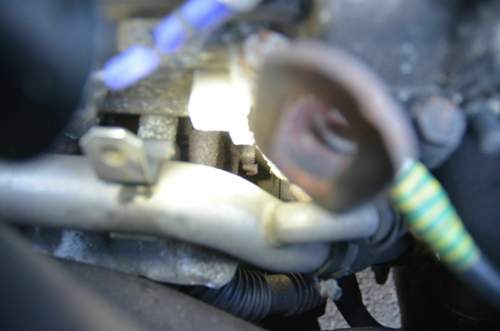

@Joern27 schrieb am 26. März 2013 um 20:24:54 Uhr:
Foto von der Mutter die immer abreißt
Basierend darauf glaube ich, dass bei mir irgendwas fehlt? 😁
Nunja, Ist dicht, keine Symptome gar nix.

Ja da fehlt was ..... 😉
Sollte aber klar sein das da in Zukunft immer mehr "fehlen" wird
Wollen wir mal hoffen, dass es nicht so kommt.
Lust auf die OP habe ich ja eigentlich nicht so wirklich 😁
