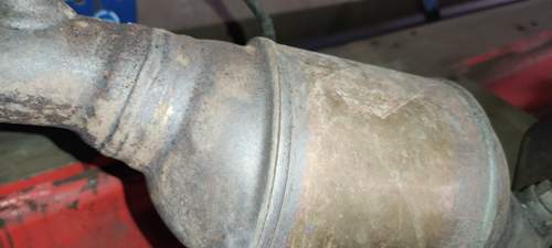

Motorlager komplett platt, soweit das der Auspuff am Kat gerissen ist, und tatsächlich in 2 Teile gefallen ist.

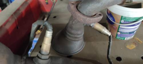

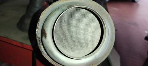

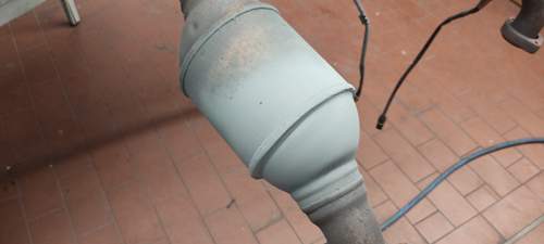

Guten Morgen,
die Tage ging es weiter am SL.
Da wie die Auspuffanlage zum richten demontiert haben, konnte ich auch gleich die Motorlager erneuern.
Wie zu erwarten waren die Lager mehr als am Ende.
Ich kann es nur jedem empfehlen diese zu erneuern.
Das linke ist komplett zerfallen, dass rechte kurz davor und das Getriebelager hat auch die Beste Zeit hinter sich.
Der welchsel dauerte bei demontierter Auspuffanlage und guten Werkzeug keine45min.
Auch hat eine demontiere Auspuffanlage den Vorteil das man die Krümmer von innen sehen kann.
Diese sind doppelwandig und ab und an gibt es hier Probleme.
Die Auspuffanlage habe ich neu verschweißt, die Kat- Monolithen sind noch fest gewesen.
Nach Montage und start haben wir endlich wieder einen sanft laufenden SL gehabt.
Leider ist die Fehlermeldung Wischwasser und Kühlmittel auch nach der Erneuerung der beiden Fühler da, hier muss ich als nächstes die Leitungen prüfen, das SAM Beifahrer Ausbauen uns messen, ich werde berichten.
Wichtig, bitte nicht den Antriebsstrang an der Getriebeölwanne anheben/abstürzen.
Anbei ein Paar Bilder.
Christian
