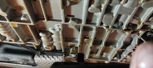

Einzig am Stecker vom Getriebesteuergerät, welcher vom Getriebe kommt habe ich eine Durchgangsmessung zwischen Pin 33 und 34 gemacht, das ist die Signalleitung unter anderem vom Anlassersperrkontakt.
Zwischen diesen 2 Pins hatte ich Durchgang, der Schalter Y3/6S1 ( Schalter direkt auf der Platine im Getriebe) ist als geschlossen.
Der Zustand geschlossen bedeutet das, dass Getriebe in der Fahrstufe D oder R steht zumindest laut den Daten welche am EGS ankommen.
So gibt es natürlich keine Startfreigabe und der Wagen springt nicht an. Der Fehler liegt also definitiv an der Elektrik im Getriebe.

wie gesagt ging es gestern an das Getriebe.
Wichtig ist, nehmt fusselfreie Tücher oder Lappen und versucht so sauber wie möglich an den inneren Teilen vom Getriebe zu arbeiten.
bei meinem Getriebe ist die Verwunderung schon groß gewesen wie ich das Öl in den Ölauffangbehälter hab laufen sehen.
Aus der kirschroten Farbe ist ein richtig tiefes schwarz geworden. Es spricht für die 5g-Tronic das, dass Gertriebe noch so sauber geschaltet hat.
nachdem alles Öl abgelaufen ist, wurden die 6 Schrauben mit einem 30er Torx von der Ölwanne gelöst und die Ölwanne vorsichtig abgenommen und da ist es schon gewesen, das Corpus Delicti.... die Kunststoffnase, welche die Gangerkennung betätigt.
Ansonsten nichts in der Ölwanne, was dort nicht hingehört, keine Späne oder sonstiges.
Sogar der Magnet welcher immer in der Ölwanne ist, ist relativ sauber gewesen.
Um das elektrische Bauteil der EHS tauschen zu können, muss die komplette Einheit ausgebaut werden.
Wichtig ist, als erstes die Schraub aus dem Getriebestecker zu lösen (7er Nuss).
Die EHS selber ist mit 11 Schrauben (dunkle 30er Torx) an das Getriebe verschaubt.
diese alle abschrauben und die EHS auf eine saubere Unterlage ablegen.
Nun die Ventile lösen (Die Kappen sind nur über die Ventile gelegt, nicht beim Einbau vergessen) und alles so hinlegen wie es verbaut gewesen ist, es soll ja auch alles wieder an Ort und Stelle.
Die elektronische Einheit selber ist nicht verschraubt, nur eine Nase und ein Führungsrohr ist vorhanden, befestigt wird Sie durch die Ventile.
Ich wollte nicht die komplette EHS tauschen, ich weiß ja das die Mechanik vom Getriebe gut funktioniert, also habe ich die Elektrik umgebaut und die EHS wieder an das Getriebe geschraubt.
Ein neuer Filter und eine neue Dichtiung sind für mich Pflicht.
Die Ölwanne wieder verschrauben und der erste Schritt ist gemacht.
ALLE Schrauben, welche am Getriebe bewegt wurden, bekommen 8NM Drehmoment.
Das ist nicht viel, also nicht übertreiben.
Die Einfüllöffnung für das Getriebeöl ist oben zur Spritzwand in Fahrtrichtung rechts.
Sie ist verschlossen mit einem Stopfen, welcher bei Ausbau zerstört werden muss (die rote Sicherung).
Nun 5 Liter ÖL mit der MB Freigabe MB236.14 einfüllen.
Den Motor kurz auf Stellung P laufen lassen und den Ölstand kontrollieren.
da ich lieber bei 80 Grad messe, habe ich 5,5 Liter aufgefüllt und den Motor 20 Minuten laufen lassen, eine Ölstandmessung ergab einen Ölstand auf minimal.
Ich bin noch ein Paar Runden über den Hof gefahren und musste danach noch ca. 250ml einfüllen um einen pefekten Ölstand zu erreichen.
Nun ist auch dieser Fehler behoben.
Das Getriebe schaltet sehr gut und technisch funktioniert nun alles wie es soll.

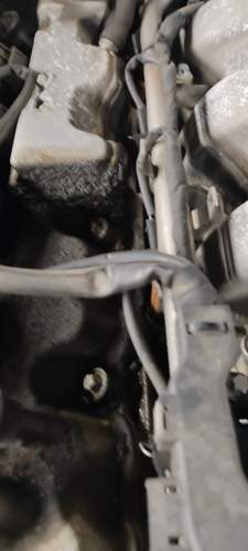

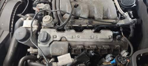

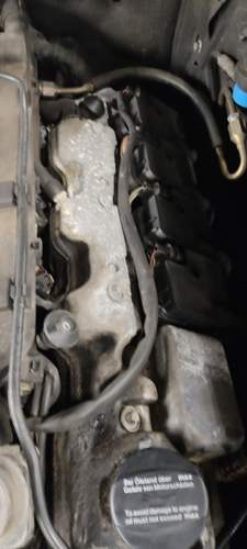

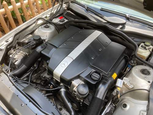

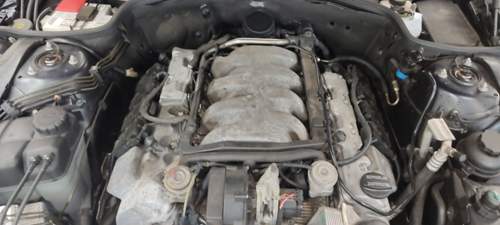

Bei der Demontage vom Luftfilterkasten, natürlich das übliche Problem.... die kleinen Zylinderkopfhauben sind undicht.
Also auch gleich noch die Schläuche der Kurbelgehäuseentlüftung bestellt und die Dichtungen vom Luftfilterkasten und Luftmassenmesser.
Achtet beim erneuern der Luftfiltereinlagen darauf, das diese richtig in den Kasten eingesteckt werden ansonst kann es zu Schäden am Luftfilterkasten beim zusammenschrauben kommen.
!!!!!!!WICHTIG!!!!!!!
reinigt vor dem Abnehmen der kleinen Zylinderkopfhauben die Gewinde-Schächte der kleinen Aluminiumschrauben, es gibt sonst Probleme beim Anziehen (3Nm) der Schrauben.
Das ganze alte Dichtmittel muss raus.
Also Hauben runter, alle Öffnungen verschlissen und das alte Dichtmittel beseitigen, die Hauben reinigen und das neue Dichtmittel ( weniger ist mehr) auf die Deckel auftragen.
Deckel gleich passend auflegen und anziehen, fertig.
Beim Abbau der Zündspulen sind mir 6 von 8 Stecker kaputt gegangen, ich habe auch hier gleich alle bestellt und erneuert, diese gibt es einzeln zu bestellen, kosten um die 2 Euro pro Stück.
Zündkerzensteckerfett nicht vergessen, der nächste soll ja auch vernünftig arbeiten können und es verdrängt Feuchtigkeit.

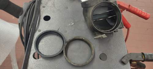

Wie kommt man an die Schläuche für die KGE, also wo die zusammengeführt sind am T-Stück. Hast du den Luftmassenmesser dafür ausgebaut? Wenn ja wie? Stecker ab klar, 2 so Plaste Arme, aber die silberne Klammer? Erschloss sich mir nicht auf Anhieb.
War mir gestern nicht ersichtlich. Muss das nachschlagen oder du hast einen Tip...
Ich habe gestern auch Luftfilter, Pollenfilter gewechselt und Motoraumpflege betrieben. Linke Seite hatte ich am Längsträger leichten Kantenrost, wo die Bleche so "gestückelt, verwinkelt" sind. Rost entfernt, Rostschutzfarbe drauf und die Tage kommt noch Silberner Lack drauf. An den Längsträgern kann man Gummistopfen entfernen und hier und da ist ein Lock wo man schön Hohlraumversiegelung einsprühen kann.
Ben
Guten Morgen,
seitens MB ist es vorgesehen den LMM mit Ansaugstutzen zu demontieren, alternativ vorsichtig mit einem Schraubendreher die Klammer wegdrücken und so lösen.
Anbei ein kleines PDF.
zum erneuern der Schläuche ist der LMM draußen gewesen, so geht es sehr viel besser, auch geht ein Schlauch an den Ansaugstutzen vom LMM.
@benprettig schrieb am 4. Juli 2023 um 08:10:55 Uhr:
Danke, sehr interessant.
Ben
Zum schmunzeln: die Zahnbürste auf dem 1. Bild. 😎
@Volvodriver1985 schrieb am 4. Juli 2023 um 08:34:44 Uhr:
....seitens MB ist es vorgesehen den LMM mit Ansaugstutzen zu demontieren......
Dabei am besten gleich die beiden Dichtringe am Stutzen und den O-Ring motorseitig erneuern.
VG
Ok Danke Euch.
Ja mit der Zahnbürste kommt man besser in so Ecken, wo Bleche aneinander kommen und ich mir sonst wieder meine Porzellanhaut aufreiße. Geht damit wirklich gut.
