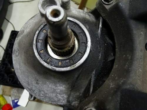

Habe aber gerade mein VTG mal ausgebaut, hatte ja dieses jämmerliche, zwitschernde, jammernde singende Geräusch beim Fahren, ... fast nur bei offenem Fenster zu hören, aber dann recht laut.
... siehe Bilder, was soll man da denn nun von halten?
1. wenige Aluspäne über die Ölablassschraube herausgekommen
2. wie kommt das "Geröll" dahin?
3. das neue alte hat auch etwas von diesem Geröll
4. aber längst nicht so viel
5. so sieht das hinten am Automatikgetriebe aus
6. + 7. wird wohl abgeschleudert, wo die Wellen eingesteckt werden
im Bereich zwischen den Getrieben war bestimmt 0,5l altes ATF? und es tropfte dort auch schon immer leicht.
8. Verzahnung vom neuen gebrauchten VTG im Vergleich zu Bild 4
Man könnte ja auf die Idee kommen, daß das vor 11 Jahren mal frisches Fett in der Hohlwelle vom Getriebe war, welches sich durch die Fliehkraft so nach und nach über die Jahre durch die Verzahnung arbeiten soll, um diese lange Zeit schön gefettet zu halten, ... aber dann sieht der kümmerliche Rest in der Hohlwelle wohl kaum so krümmelig aus, wie auf Bild 4 und Bild 8, oder?
Ob das Sinn macht, das andere Getriebe (Vormopf) so schon wieder einzubauen?
Geplant ist, daß das zur Not mindestens so lange durchhält, bis ich meines überholt habe,...

Das Geröll sieht aus als wäre es Abrieb aus der Zahnverbindung VTG-AG in Verbindung mit dem, beim Zusammenbau eingebrachten Fett.
Wenn man die Bilder 4 und 8 vergleicht, ist eine gewisse Abnutzung der Zahnflanken zu erkennen. Die Zähne deines alten erscheinen spitzer und die Flanken scheinen sehr eingelaufen zu sein.
Das zwitschernde Geräusch könnte von den abgenutzten, trocken laufenden Zahnflanken gekommen sein.

Danke für die Antworten! Bisher habe ich da noch nichts gesäubert...
Das sieht da wirklich so sauber zum Simmerring vom AG hin aus, aber man kann hinter dem Flansch die Kugeln eines Kugellagers sehen (Bild5).
Irgendwoher wird dieses wohl auch gefettet... (ohne Simmerring?) vom ATF vom AG mit einem Rücklauf ins Automatikgetriebe? Man sieht da aber überhaupt keine Laufspuren vom Öl.
Beim steil bergauf fahren könnte ATF über diese "Trennwand" (Bild5) schwappen?
Ob man den Flansch vom AG einzeln erneuern kann?
Ich meine auch, die Zähne vom alten VTG wären schon spitzer und dann sieht der Flansch vom AG wohl auch nicht anders aus.
Das zwitschernde Geräusch hört sich ja ziehmlich genau Kardandrehzahl-, oder Raddrehzahl-, Gelenkwellendrehzahl-abhängig an, ... wenn die Ausgangswelle vom AG ähnliche Drehzahl hat, könnte das ja wirklich so sein, das man da dem Geräusch auf die Spur kommt.
So ganz wohl ist mir dabei nicht, das "neue" VTG einfach so davorzusetzen...

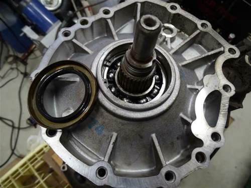

@270cdi1104 schrieb am 30. Juni 2016 um 08:58:29 Uhr:
Wenn man da das Kugelllager sieht fehlt da ein Dichtring.
Getriebe Abgang
Dichtring
