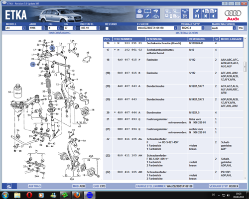

Das Domlager ist das auf Bild 1 oder ?
Und die Schraube ist die Nr. 16 auf Bild 2 oder ?
Domlager?
Schraube?
Schraube ist POS 10, M10 x 95, Domlager POS 38 (Bildtafel 407-10).
Gruß cleMo

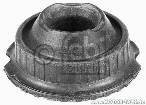

achso die Schraube OK
aber das Domlager, ist es das gleiche wie auf meinem Bild ? weil laut ETKA kostet es 27€ und das auf dem Bild ist von Febi und kostet 9€
Das Domlager wäre ok (lt. Bild), der 🙂 weiß was er verlangt.
Gruß cleMo

Hallo, wo finde ich denn zu der tollen Skizze die Beschreibungen der Einzelteile und die Original-Teilenummern? Das wäre sehr hilfreich, danke!
Es geht um Teil 7, bei dem eine Schraube nicht mehr im Gewinde greift.
Nachdem ich gestern die gebrochene Feder wechseln wollte ist aufgefallen, dass der Dämpfer durchgerostet ist. Beim Zusammenbau hat dann die Schraube nicht mehr gegriffen.
Ich will jetzt zu den bereits vorhandenen Federn noch 2x Dämpfer und die Kleinteile + eben die Nummer #7 ersetzen.
Gibt es da fertige Kits?
Vielen Dank und Grüße!

Original-Teilenummern gibt es nur zu Original Fahrzeugdaten! 😉
Im Ernst, für welches Modelljahr werden die TN gesucht?
Gruß cleMo
A4 B5 Avant 1.8 1996
