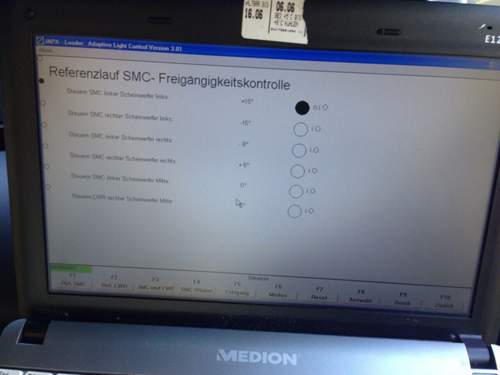

Bei mir und auch bei einem anderen Forumsmitglied sind gleichzeitig das Kurvenlicht und die LWR der Xenon Scheinwerfer auf beiden Seiten ausgefallen.
Fehlerauslesen mit BMWhat hat bei mir folgendes ergeben: Kommunikationsproblem Licht A589 (Communication with stepper motor box 1 impaired)
Fahrzeug ist ein e61 aus 2004.
Hatte diese Problem schonmal jemand und vielleicht einen Tipp, an was es liegen könnte, dass beides ausfällt? Das das Kurvenlicht nicht geht, stört mich nicht wirklich. Die Leuchtweitenregulierung jedoch schon, gerade für den Gegenverkehr. Zu BMW (Fehlerauslesen) könnte ich es erst nächste Woche schaffen.

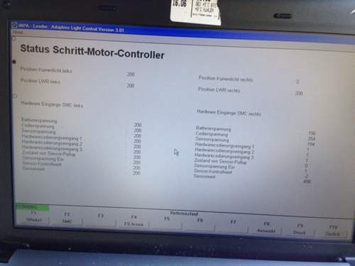

Nur ich habe seit der Fehlerauslesung nun folgendes festgestellt:
Der Fehler wurde wohl gelöscht, die grüne Leuchtdiode blinkt nicht mehr.
Beim rechten Scheini geht auch wieder das Kurvenlicht, nur die Höhenregulierung nicht.

Fehler code laut Bmw Inpa A 589 Komunikation mit Steppermoter Box 1 gestört.
Kein Kurven licht, und keine LWR. hatte es auch schon ausgebaut und eine gebrauchte SMC eingebaut fehler gelöscht aber es hat sich nichts verändert.
