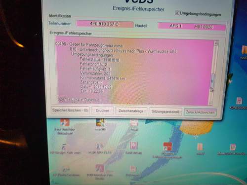

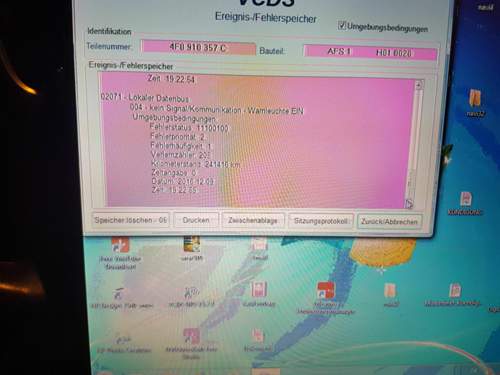

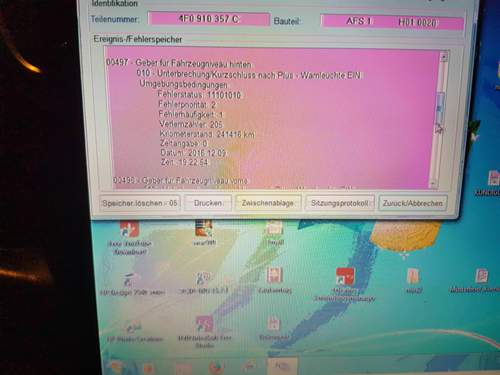

Welches von den ganzen Fehler hast du?
Hab 4 fehler wie am fotos zu sehen ist
Kurvenlicht nachrüsten ist recht kompliziert
Hab wem gafunden das sich richtig auskent und er baut für mich welche Adapter für Scheinwerfer (gibt's nicht zu kaufen) und für AFS Steuergerät hab bischen stecker angepast und einstecken geschafft aber funktioniert nicht da verkabelung ist anders!
Ich hoffe schafe ich das ganze sonst muss ich alte Scheinwerfern einbauen ohne Kurvenlich.
Werde berichten wie ist ausgegangen
Entschulige für meine Deutsch
