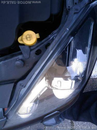

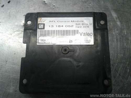

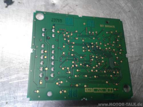

Habe vorhin mal schnell die Scheinwerfer ausgebaut und alle Steckverbindungen, Leitungen (soweit einsehbar) und Platinen geprüft. Leider konnte ich nichts feststellen. Für eine Probefahrt hat es bis jetzt noch nicht gereicht (kommt spätestens heute Abend).
Habe ihn während des Zusammenbaues laufen lassen und immer mal wieder auf die AFL-Leuchte geschaut. Hat nicht geblinkt und die Linsen haben sich auch nicht mehr bewegt.
Kann aber sein weil Türen, Motorhaube usw. offen standen und der Wagen unterbaut war.
Ich werde berichten.
Ein paar Bilder von den Bauteilen habe ich auch gemacht. Leider nicht vom rechten Leistungs-Modul. Das rechte Modul war lose im Scheinwerfer. Da ist ein Stück abgebrochen gewesen. Habe es nun zusätzlich mit einer Schraube gesichert. Kalte Lötstellen konnte ich keine Finden bin aber auch nicht sehr geübt darin.
