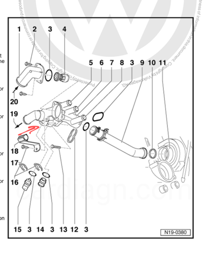

Meinst du den Tempsensor am Thermostatgehäuse (siehe Bild) ?
Thermostatgehäuse

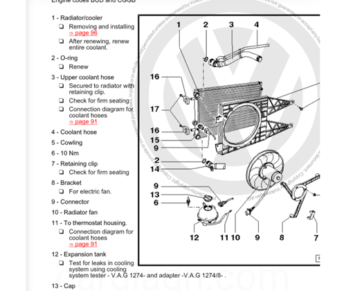

Der BUD Motor hat nur einen Lüfter für alles, dieser hat anscheinend auch kein Lüftersteuerungsmodul am Kühler wie andere.
Auch der BUD hat ein mit dem Climatronic-Steuergerät (J255) verbundenes Steuergerät für Kühlerlüfter (J293).

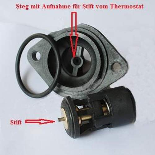

Auch neue Thermostate (auch von Gates) konnen Nieten sein.
Wurde der aufnehmende Anschlussstutzen (Teil 1) mit erneuert ?
(Stichwort gebrochener Steg)
Der Kühlmittelflansch muss intakt sein, sprich die beiden Haltnasen für den Thermostat müssen intakt sein. Da wird der Thermostat zuerst eingesetzt und dann der Flansch angeschraubt. Wenn da was nicht stimmt, regelt der Thermostat mitunter nich wie er soll, aber wohl eher, dass er ständig auf ist.

Wo sitzt denn das Steuergerät für den Lüfter ?
Den Flansch habe ich nicht erneuert. Aber selbst wenn das Thermostat oder der Flansch defekt sein sollte, sollte der Lüfter ja dennoch anspringen wenn die Temperatur hoch geht

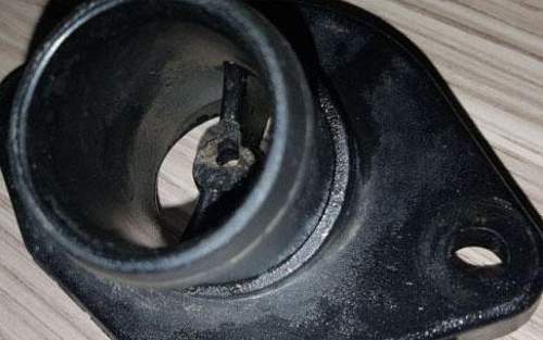

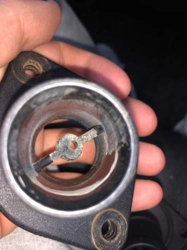

Wenn das Kühlmittel den Thermoschalter im Kühler nicht erreicht, weil das Thermostat den großen Kühlkreislauf über den Kühler versperrt, kann der Lüfter auch nicht anspringen.
Anschlussstutzen mit defektem Steg (angebrochen oder kleine Pfanne durchstoßen)
Kuehlmittelregler-flansch-durchgestanzt
Thermostat-mit-stutzen
Thermostat
Also ich gehe mal davon aus, das es dann ja der Anschlussstutzen sein muss, da der Lüfter bei Klima und bei Überbrückung direkt am Thermoschalter ja einwandfrei funktioniert, die Info vom Thermoschalter geht ja erst ins Steuergerät und dann zum Lüfter.

Unten fahrerseitig sitzt ein zweites Thermostat gesteckt
Bild #211571442
@homefs schrieb am 21. Juni 2025 um 10:56:17 Uhr:
Kann ich laut Explosionszeichnung nicht bestätigen...

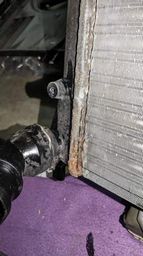

Kühler
