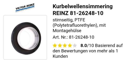

Einbauvorschrift WeDi Fa.ERIKS:
"Im letzten Vorbereitungsschritt für die Montage werden Achse, Dichtlippe und Bohrung mit einer ausreichenden Menge an Öl geschmiert. So gleitet der Wellendichtring problemlos über die Achse und trocknet nach der ersten Umdrehung nicht aus. Verwenden Sie hierbei nur Öl oder Fett, das sich mit dem Material des Wellendichtrings verträgt."
Allerdings bin ich ja strunzneugierig und fand auch das hier (und das klingt wiederum logisch):
"Wellendichtringe, insbesondere solche mit PTFE-Dichtlippen, sollten immer trocken eingebaut werden. Das bedeutet, dass weder die Dichtlippe noch die Welle vor dem Einbau geölt oder gefettet werden dürfen. Das soll verhindern, dass die Dichtlippe durch das Öl oder Fett überbrückt wird und ihre Dichtfunktion nicht mehr richtig erfüllen kann."
PTFE = Teflon kenn ich aus der Fertigung bisher nur in "weiß" - welche Farbe hat der KW-Wedi?
Ciao Lutz
PS - an den TE:
Wenn Dich die Material-/ Montageartdiskussion nervt, dann sag's und ich halte mich raus.
Du hast die Antwort gepostet, warum das Ding trocken eingebaut werden soll, danke.
@drago2 schrieb am 2. Juli 2025 um 17:10:17 Uhr:
Ahh, dann leuchtet es mir auch ein.
Kannte bisher PTFE nur in weiß.
Im Zubehör werden die sogar mit Montagehülse verkauft.
KW WeDi-Ring
Nicht nur im Zubehör, auch MB verkauft die mit dem Plasteeinsatz, der wohl auch gleichzeitig Lagerschutz ist. Nichts desto trotz braucht man ein Spezialwerkzeug um den Ring in den Aludeckel zu treiben, der natürlich auch erneuert werden muss. Der Deckel kostet auch nur ca 30 Euro
