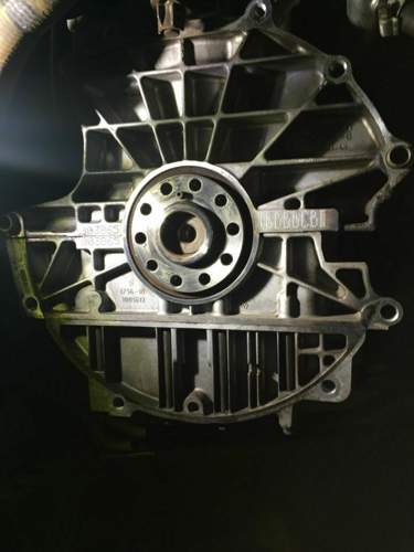

bei meinen 99er V70I ,270000km ist offensichtlich die Kurbelwellendichtung beidseitig undicht. Jetzt habe ich gelesen das das nicht so oft passiert und meistens die Ölfalle undicht ist. Kann die Ölfalle auch schuld sein wenn der "Handschuhtest" ,also Unterdruck am Öleinfüllstutzen und am Messstab, eigentlich zeigt das sie noch OK ist. Oder ist bei der Km -Leistung die Undichtigkeit normal und wenn was kostet erfahrungsgemäß die Erneuerung der Simmerringe.

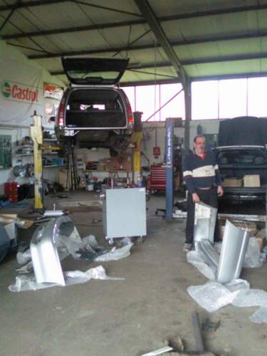

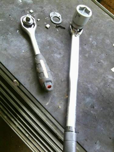

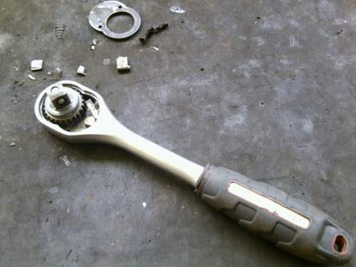

P.S.: und was meinst du, warum eine Werksatt so teuer ist? Kauf Dir mal das gesamte Werkzeug + Spezialwerkzeug, das du brauchst um ein Auto zu reparieren. Schnell sind da 100.000€ weg. Ist doch logisch, dass diese Kosten im Endeffekt der Kunde zahlt. Selbst ich als Hinterhofschrauber habe Werkzeug + Maschinen für über 10.000€ in meiner Halle - und da bin ich sicher nicht der einizige hier. Das habe ich mir alles selber gekauft und ab und zu geht davon auch mal was kaputt und muss neu gekauft werden. Offizielle Werkstätten haben zusätzlich noch Lohnkosten, Gebäudekosten, Lagerhaltungskosten etc...
Die Bilder sollen daher keine Angeberei sein, vielmehr soollen sie verdeutlichen, was so an Werkzeug vorhanden sein muss um best. Reps durchzuführen ohne sich oder andere dabei zu gefährden und nicht ein gesamtes WE für einen Zahnriemen zu brauchen.

Was hast du vor? Wenn der KW Simmerringe undicht ist, läuft Motoröl aus und Kein Getriebeöl!
Das ist ein ganzer Arbeitstag, und wenn du dann noch eine Kupplung neu haben willst, kommt die auch noch mal gut 300€
Und vermessen werden muss die Bude auch noch...
Also relativ normaler Preis für n Simmerring plus Kupplung.
Habe ich dich richtig verstanden auf meinem Bild ist kein Getriebe Öl ? Oder kommt von da ?
Vermessen ? Ich merke schon Volvo wird sich freuen !
Wenn der KW Simmerringe defekt ist, kommt wohl Motoröl raus, und das läuft zwischen Schwungscheibe und Motor runter.
Er muss vermessen werden, weil der Hilfsrahmen abgesenkt wird.
Ah, und die Anleitung würde ich ganz schnell wieder vergessen....
Ok dann mal abwarten was die Leute von Volvo meinen am 29.4!
Alos wenn die Getriebebox voll Öl ist könnten es auch die Achswellen Simmeringe sein. Das heißt mal alles mit Bremsenreiniger anständig putzen und schauen wo es her kommt.
Ich habe die KW Simmeringe inkl ZR wechsel vor ca 1 Monat gemacht. Würde mich nicht als Laie bezeichnen aber 10std arbeit warens bei mir inkl. Zr wechsel
Der KW Simmering ZR seitig ist kein Problem der Getriebeseitig ist nicht einfach. Wenn du keine Ahnung hast würde Ich die Finger davon lassen

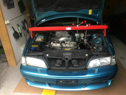

Unsere Volvos sind ja eigentlich ziemlich schrauberfreundlich, ok der ausbau von Getriebe gehört nicht unbedingt dazu. Ich habe selbst auch nicht Automechaniker gelernt, allerdings eine andere Technische Ausbildung.

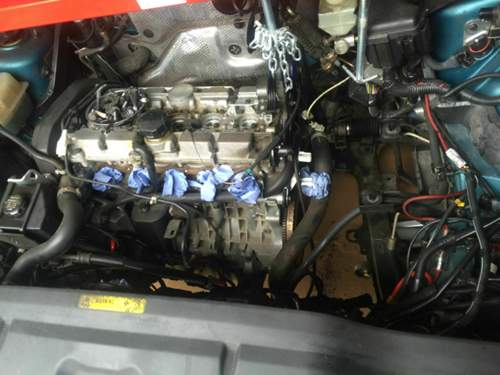

Anfang dieses Jahres, habe ich mich nach langem überlegen einfach getraut die Kupplung an meinem S70 selber zu wechseln. Das Getriebe kann man auch ohne Hebebühne ausbauen. Man muss den Elch vorne einfach gut hochheben und auf Unterstellböcke stellen. Spezialwerkzeug braucht man nur ein Zentrierwerkzeug und Vorspannwerkzeug für die Druckplatte. Für alles andere reicht ein normaler gut ausgerüsteter Werkzeugkasten.
Ich will damit nur sagen, wer nicht zwei linke Hände hat und auf das Auto nicht angewiesen ist, kann das auch selber machen.
