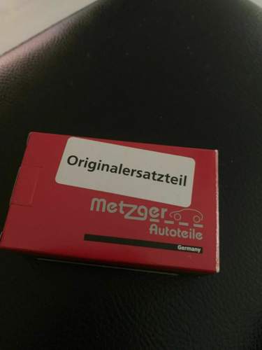

Hat beim anspringen manchmal Aussetzer oder besser gesagt funkt nicht richtig.
Wo befindet diese Teil, hat jemand schon mal Erfahrung damit gemacht, wenn ja kann man das selber austauschen und wenn ja wo ist das ungefähr. Ich war bei BMW aber die sagten, wir wissen nicht wo das ist???

Kurlbenwellesensor ist da, eingebaut habe ich auch sowie Fehlerauslesen. Das Auto steht jetzt in der Garage mit Fehlerfrei.
Ich Danke euch an alle.
Das Teil ist da, drin ist er auch und mit allem drum und dran 20 min Arbeit. Fehlerauslesen wurde auch gemacht somit steht jetzt in der Garage Fehlerfrei. Ich Danke euch an alle fuer eure Muehe. Bis bald..jpg
Also nur weil da jemand nen Aufkleber mit "Originalersatzteil" drauf pappt heisst es lange noch nicht das es original ist...
Metzger ist eher Billig Kram und wie dir ja schon empfohlen wurde nimmt man am besten einen Sensor original von BMW da BMW's sehr empfindlich sind was Zubehör Sensoren angeht.
Einen von Hella hättest du auch nehmen können.
Aber mich würde es nicht wundern wenn das Auto mit dem Metzger Sensor auch wieder Probleme macht.

So billig war das auch nicht, die von Hella kenne ich schon und an Preis lagen beides gleich. Ich werde erstmal drin lassen, und wenn ich sehe das wieder Probleme auftreten tausche ich wieder. Es reicht wenn ich 2 Jahre damit Ruhe habe. So ein Teil zu erneuern ist Kinderspiel.
Ist Metzger eigentlich ein Hersteller oder nur der Händler?
Ich hatte im februar von denen die kge Leitung für meinen N62 gekauft, das ding sah schon beim auspacken sehr schlecht verarbeitet bzw sogar gebraucht aus, hab es dann wieder zurück geschickt und original bei leebmann24 gekauft, hat zwar fast das doppelte gekostet war aber dann wenigstens original bmw
Das der Teil gebraucht war oder ist erkennt man sofort ob von Metzger oder Bosch oder oder, Hauptsache ist neu. Firma Metzger ist ein Hersteller für Autoteile in ganz Deutschland. Mir ist das bewusst das jeder Firma unterschiedliche Teile haben. Der eine sagt Hella ist gut der andere sagt nein, kommt drauf an was man kauft.

"Metzger ist eher Billig Kram und wie dir ja schon empfohlen wurde nimmt man am besten einen Sensor original von BMW da BMW's sehr empfindlich sind was Zubehör Sensoren angeht."
... hmmm ich habe für meinen 640i das Ladedruckregelventil von Metzger bestellt um 37,73 Euro. Original von BMW ist übrigens eines von Pierburg verbaut. Das hätte beim selben Händler 62,74 Euro gekostet.
Bei Leebmann original in der BMW Schachtel 115,06 Euro.
Nun war die Überraschung groß, als ich das Metzger Teil auspackte und schön Pierburg drauf stand :-) nur die Teilenummer war rausgeschliffen und dort ein kleiner Metzger Aufkleber angebracht... :-)
Also praktisch von Metzger ein originales Erstzteil zum TOP Preis in diesem Fall!
