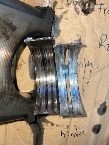

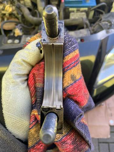

Hallo an alle, ich habe seit kurzen einen Insignia ST 2.0 CDTI von 2010. eigentlich war der Turbo Defekt und nachdem ich jetzt viel gelesen habe bin ich auf die Ölpumpendichtung gestoßen. Hab nun die Ölwanne ab und die Kurbelwellenlager angesehen. Das mittlere Lager (3) der Kurbelwelle hat Spuren auf der Kurbelwelle hinterlassen.
Die Pleule sehen noch ok aus. Jetzt meine Frage, hat schon jemand mal die Kurbelwelle im eingebauten Zustand etwas nachgeschliffen? Wenn ja wie und welche Lagerschalen werden benötig? Habt ihr auch noch die Teilenummern von den Lagerschale und Schrauben der Pleule und Kurbelwelle?!
Danke für Eure Hilfe.

Hat aber schon ordentlich gefressen das mittlere Lager.

Kurbelwelle mit Sandpapier bearbeiten und hoffen, dass es damit für 100t km getan ist?
Ganz ehrlich, spar dir die Arbeit ganz oder aber tatsächlich zerlegen und mit der Kurbelwelle zum Motorenbauer.

Hallo VinceBert,
ich bin zwar absoluter Fan von pragmatischen Lösungen, aber bei deinem Vorhaben passt das Risiko bzw. die Erfolgsaussichten meiner Meinung nicht zum Aufwand.
Da lohnt sich doch ein 200Euro Motorenheber und du machst es einmal richtig.
Die Kurbelwelle sieht echt übel aus.
Nicht nur die Kurbelwelle sieht übel aus, sonder auch der Lagerbock sieht aus als wäre er zu heiss geworden. Der ist im bereich wo die Lagerschale eingesetzt wird ja schon blau anglaufen.
Ja natürlich ist der Lagerblock heiß geworden….sonst wäre die Lagerschale ja auch nicht so im Eimer. Das ist eben wenn kein Öl mehr kommt durch die coole Dichtung….so sehen die alle aus, wenn Du das Problem mit dem Öldruck hast. Schau mal bei YouTube. Die Osteuropäischen Nachbarn haben da ein paar Videos online.

Das wird vergebliche Liebesmüh sein und nicht mehr als 5.000 bis 10.000 km halten bis der nächste Lagerschaden da ist. So wie der Lagerbock aussieht, hat sich die Lagerschale darin gedreht. Das alles überhaupt maßhaltig mit der Methode hinzubekommen ist reines Glücksspiel. Mit Sandpapier (allein der Ausdruck lässt in Bezug zur Kurbelwelle schon Schaudern) das gleichmäßig hinzubekommen, so dass das Lagerspiel stimmt ( zum klein = Verschleiß, heißlaufen oder zu groß = Öldruck im Lager baut sich nicht auf) ist schon ne Aufgabe. Wenn ich dann auch noch an die im Motor verteilten Metallspäne denke … Die Lager von meinem Motor sahen ähnlich aus. Da wurde vom Vorbesitzer offensichtlich genau so instandgesetzt. Das hat 9.000 km gehalten, bis der Motor sich bei 180 auf der Autobahn verabschiedet hat. Ich hab mir für 2100 Euro nen guten gebrauchten Motor gekauft und gut ist’s
