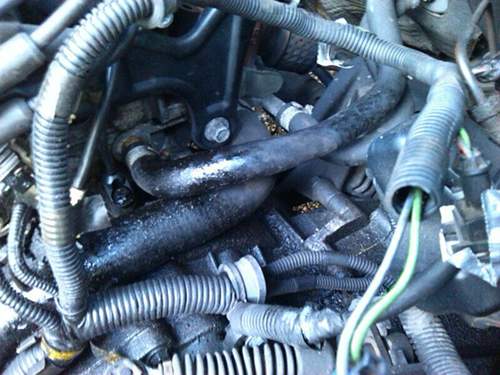

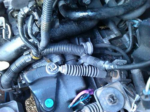

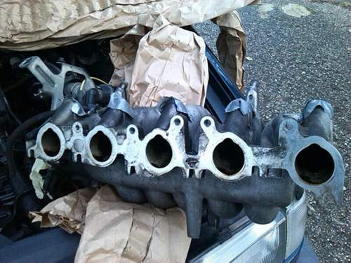

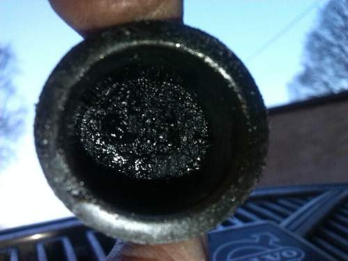

wie schon oben erwähnt, hatte ich mir bei Ft. Albert einen Ölabscheider-Austauschsatz besorgt. Jetzt habe ich die Ansaugbrücke etc. abgebaut. Man kann sehen, dass das Öl wohl aus der Entlüftung rauskam (Foto 1 u. 2). Die Drosselklappe sieht auch recht schwarz aus. Den Handschuhetest hatte ich übrigens auch gemacht. Selbiger hatte sich aufgeblasen.
Nachdem ich nun in die Ansagbrücke und die Motoröffnungen gesehen habe (Fotos) frage ich mich, ob die Ablagerungen vor allem in der Ansaugbrücke vielleicht darauf schließen lassen, dass es nicht lohnt, das Geld noch reinzustecken. Ich wollte nämlich nicht nur Ölfalle sondern auch noch O-Ringe Einspritzdüsen, Kerzen, Verteiler, Zündkabel erneuern. Macht zusammen immerhin 300 Euro. Gekauft hatte ich den Elch für 600 Euro.
Hat jemand Erfahrung, um zu sagen, wie ich die Ablagerungen deuten sollte?
