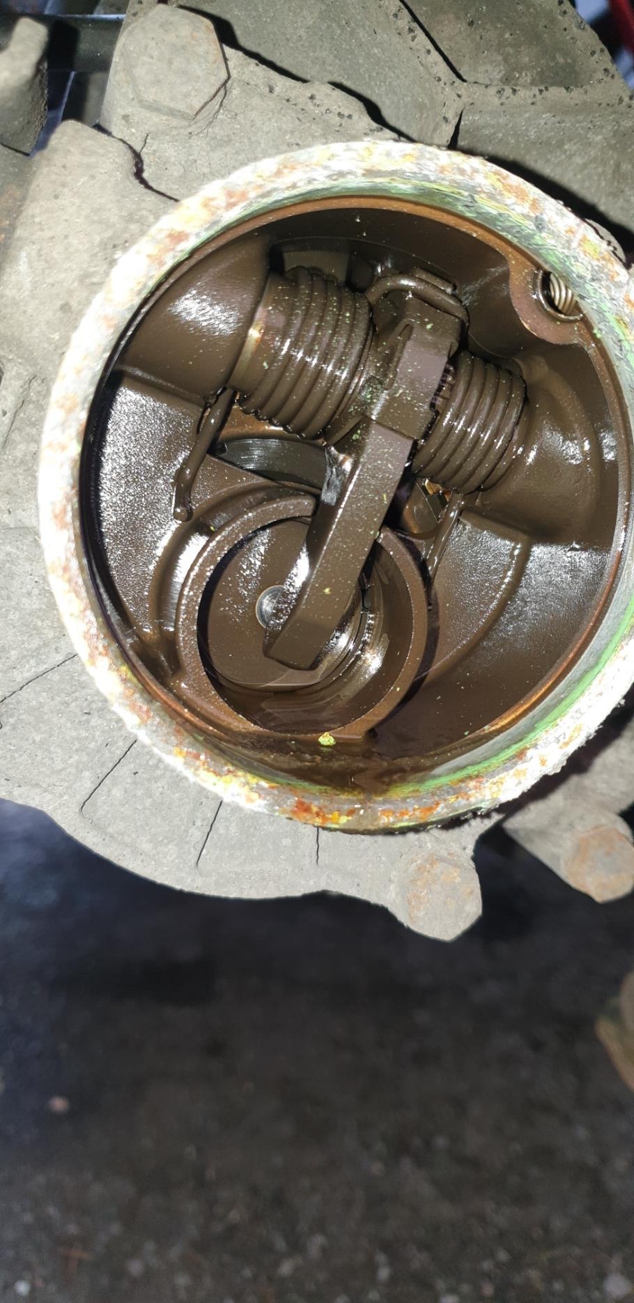

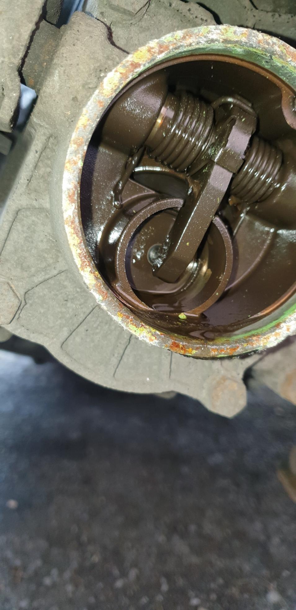

ich habe folgendes Problem: Ich kann die Kupplung ohne Widerstand durchtreten, sie kommt auch wieder von alleine zurück. Das Kupplungsseil funktioniert und zieht den Hebel an der Kupplung vernünftig hoch.

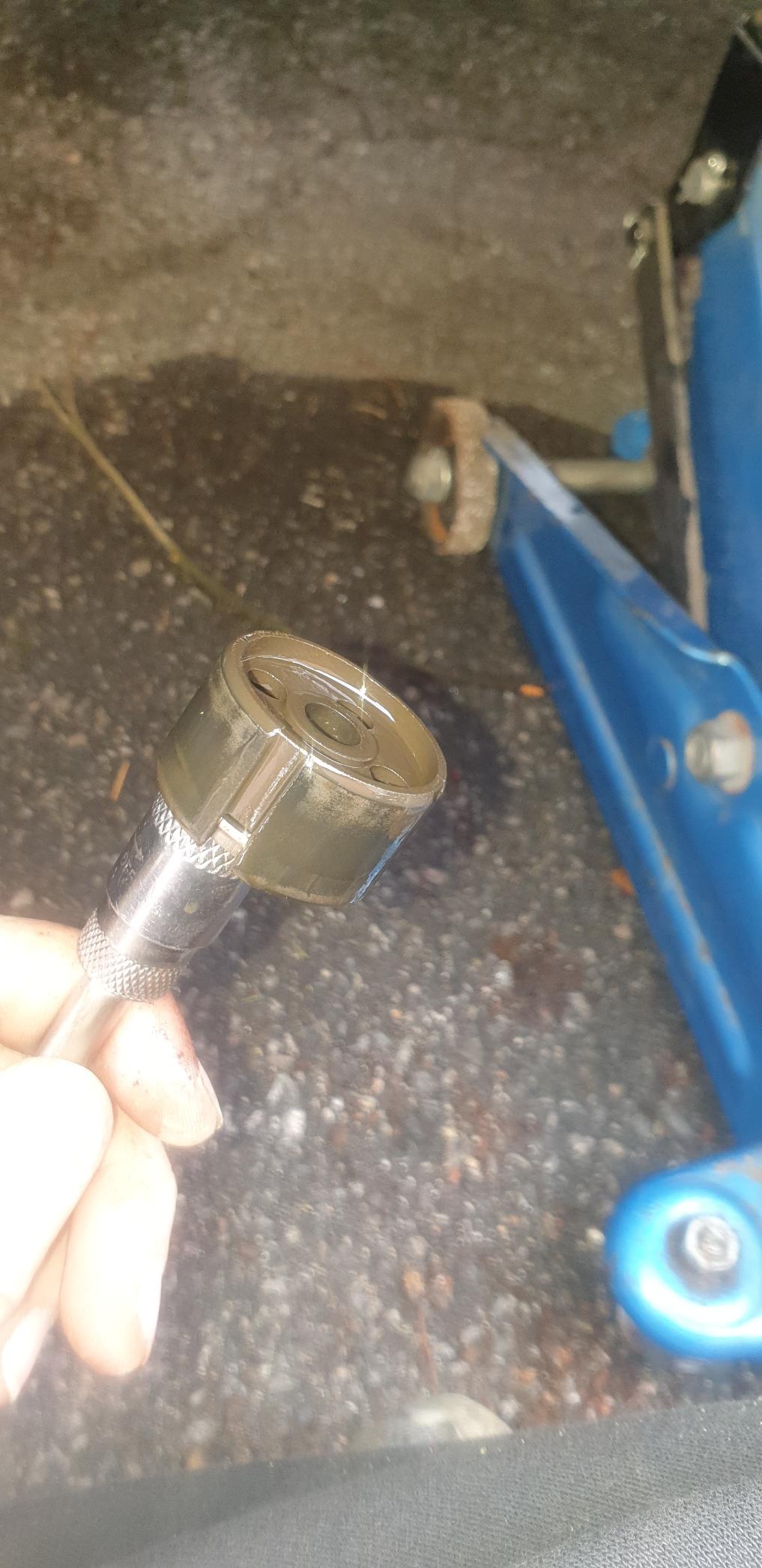

Danach habe ich die grüne Kappe am Getriebe abgenommen, um zu schauen, ob der kleine Hebel im Getriebe, der das Ausrücklager herunterdrückt, defekt ist. Dieser sieht jedoch gut aus (siehe Bilder). Das Ausrücklager sitzt allerdings zu weit hinten. Es lässt sich zwar mit einem Magneten nach vorne bewegen, kommt aber von alleine nicht zurück. Die Stange dahinter sieht, nachdem ich beides mit einem Magneten herausgenommen habe, ebenfalls gut aus.
Daher wollte ich fragen, ob ich die beiden Teile – also das Ausrücklager und die Stange dahinter – ersetzen soll oder ob ich wirklich das gesamte Getriebe ausbauen muss, um an die Kupplung zu gelangen.

Du wirst das Getriebe ausbauen müssen.
Der Beschreibung nach hat die Ausrückstange den
Druckteller der Kupplung durchstoßen.

@Arnimon schrieb am 23. März 2025 um 15:25:41 Uhr:
Das vermute ich auch, bei den 020er Getrieben auch nicht so selten, siehe hier:
Link 1: https://www.motor-talk.de/forum/loch-im-druckteller-t2034133.html
Erneuere aber dann auch das Ausrücklager mit:
Limk 2: https://www.motor-talk.de/.../...drucklager-020-ersetzen-t1513997.html
