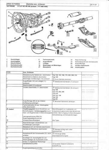

Hi Schrauber,
Leichti hat das gut beschrieben.....beiliegend ergänzend die Anleitung
schieriger ist eigendlich nur der Ausbau Kardanwelle... bei Unwucht wird es teuer
und natürlich die Kupplung selbst...z.B. Zentrierwerkzeug und entlüften
aber das weißt du ja selbst
Grüße waltgey

Danke Euch beiden! Auch für die Explosionszeichnung.
