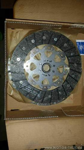

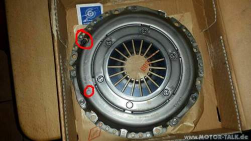

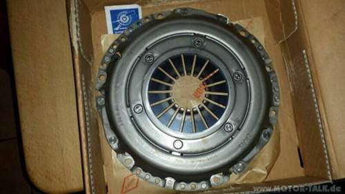

Was ist das für ne Kupplung?
das dürfte eine Xtend sein ....
auf dem karton steht nix drauf, daher weiss ich es nicht genau.
wie sicher bist du dir denn??
da ich oben links die Arretierung der Verstellung sehen kann .... 102% 🙂
meinst du das loch unterhalt des blauen lable??
das bedeutet das ich kein spezialwerkzeug brauch und sie nicht vorgespannt werden muss!?
genau das . Wenn Du den Thread und das PDF in meiner Signatur gelesen hättest wäre Dir das schon klar .
Zusätzlich endet die Nummer auf der Kupplung mit E
http://cdn.media.oscaro.com/pdf/32/0032001_sipkwxtend.pdf
