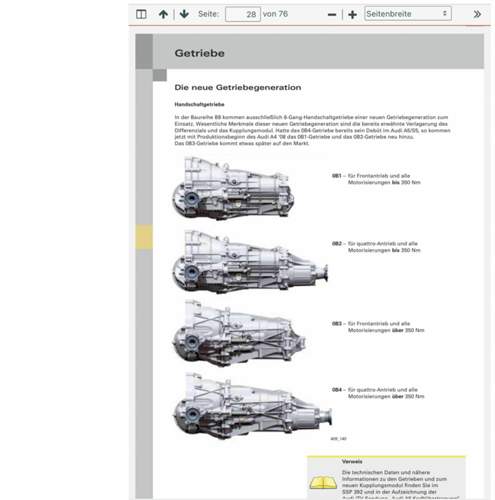

Woher weisst du, dass die Serienkupplung 450NM verkraftet?
Da hast du eine Getriebeübersicht.
Ich geh mal davon aus, dass deiner Frontantrieb hat. Dann ist das 0B1 verbaut. Wird bis 350NM verbaut. Die Serienkupplung ist sicher nicht bis 450NM tauglich. Heute ist nicht viel Reserve drinnen, könnte ja zu lange funktionieren und dann werden keine Autos verkauft.
104dc655-6d06-4ad8-92b4-4d9078241185
Laut meinen Unterlagen habe ich das G0K Getriebe
Im Serviceheft ist ein Aufkleber. Da stehen die Getriebekennbuchstaben drinnen. Poste die mal bitte.
G0K ist der Austattungscode für 6 Gang Getriebe, aber nicht der Typ vom Getriebe.
MVS meine ich hab grad Heftchen nicht da
Dann ist es ein 0B1 bis 350NM, Serie hat deiner 320NM. Da ist nix mit 450NM mit der Serienkupplung.
