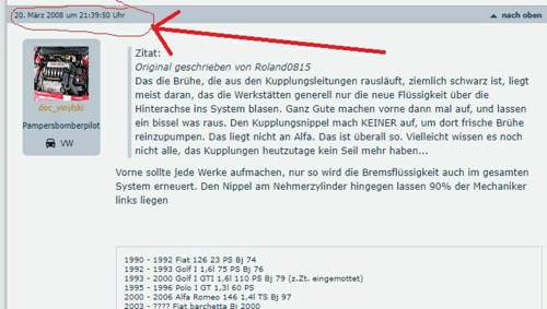

Original geschrieben von Roland0815
Das die Brühe, die aus den Kupplungsleitungen rausläuft, ziemlich schwarz ist, liegt meist daran, das die Werkstätten generell nur die neue Flüssigkeit über die Hinterachse ins System blasen. Ganz Gute machen vorne dann mal auf, und lassen ein bissel was raus. Den Kupplungsnippel mach KEINER auf, um dort frische Brühe reinzupumpen. Das liegt nicht an Alfa. Das ist überall so. Vielleicht wissen es noch nicht alle, das Kupplungen heutzutage kein Seil mehr haben...
Vorne sollte jede Werke aufmachen, nur so wird die Bremsflüssigkeit auch im gesamten System erneuert. Den Nippel am Nehmerzylinder hingegen lassen 90% der Mechaniker links liegen
