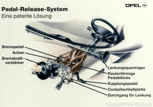

Antwort von Opel zu meinem knacken:
"Das Geräusch ist bekannt und technisch nicht anders zu ändern.
Der Meriva B hat im Falle eines Unfalls auskuppelnde Pedale und diese Funktion
gibt es nur wenn im Pedalmechanismus ein Vakuum ist.
Dieser Luftraum erzeugt das Geräusch, das Sie beim Kupplung treten hören."
Ist das so für euch nachvollziehbar, da
1. das Geräusch dann von Anfang an da sein müsste und
2. durch Schmierung nicht weg gehen dürfte
Gibt es hier jemand, der in der Werkstatt bei Opel arbeitet und das kommentieren kann?
Original geschrieben von Merivafan007
... diese Funktion gibt es nur wenn im Pedalmechanismus ein Vakuum ist..
?!? wäre mir neu das hier was pneumatisch funktioniert !
Das Pedal-Release-System gibt es ja schon länger, seit Astra-...?!?
Ups, anscheinend schon viel eher...

Nein, das scheint ein Kommunikationsproblem zu sein. Mir wurde das auch zunächst gesagt, das Pedal gefettet und es half natürlich nichts. Ich habe dann weiter genervt, mein FOH hat das ganze einem Reiseingenieur vorgelegt und der hat dann - wie ich es hier auch schon oft gelesen habe - einen neuen Pedalblock bewilligt.
Angenehm ist, dass die neue Mechanik viel leichter läuft, offenbar hat man an der Feder-Charakteristik etwas verändert, so dass das Pedal mit weniger Kraftaufwand betätigt werden muss.
Also, schön weiter nerven, evtl. direkt um eine Begutachtung durch einen Reiseingenieur bitten, dann wirds klappen.
Achso, das neue Pedalwerk ist natürlich komplett geräuschlos 🙂
