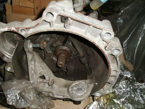

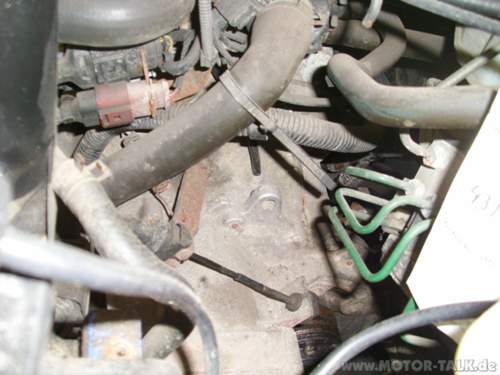

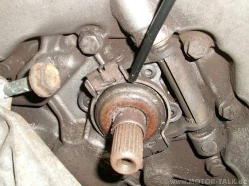

Durch das Schauloch sprühen, hab ich auch versucht. Da ist die Schwungscheibe/Anlasserzahnkranz/Druckplatte zu sehen, schlecht das Lager/Führung zu treffen. Das mit dem Loch bohren, hätte ich bei meinem (Seat) riskiert, da ich das Getriebe so oder so gewechselt hatte, hatte sich das mit der schwer gehen der Kupplung erledigt.
40-getriebe-poloseat
41-durch-schauloch
42-auf-ausruecklager-troepfeln
+2
O.k. das wird schwierig denke ich, versuchen werde ich es durch das Schauloch ich werde euch auf jeden Fall auf dem laufenden halten und über das Ergebnis.
Auf jeden Fall sag ich mal Danke dafür und die richtig guten Bilder.Top
Versuch es erstmal über das Schauloch. Den Plastikstopfen kann man rausdrehen, dann ist mehr Platz.

Danke @Kalle 2016 für die Info, ich habe das mit dem Fett probiert und so wie es aussieht muss ich das Lager bzw. Führung getroffen haben denn es Knarrt nicht mehr ( nur noch kaum merkbar ) als nächstes werd ich das Kupplungsseil wechseln lassen, lassen weil ich hab mir das mal angeschaut und ich denke das ich das niemals am Pedal fest bekomme. Naja aber erstmal steht bei mir der Tüv an.
