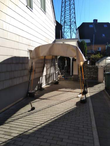

So ich habe angefangen . Zelt aufgebaut dicke Teichfolie unten drunter und schon mal ein paar einfache Schrauben entfernt, Batterie mit Kasten raus. Dann wollte ich noch etwas Getriebeöl absaugen damit es nicht an den Gelenkwellen rausläuft . Ich finde aber die Kontrollbohrung nicht . Wo ist die versteckt ?
Meine Zeltgarage
Img-20230213
