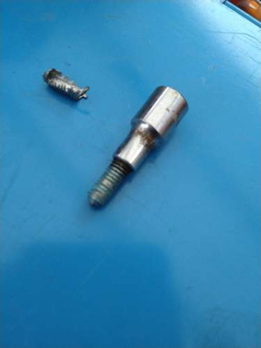

Was für eine scheiß Arbeit. Das Ausrücklager wollte gar nicht raus. Zwei Schrauben abgerissen . Eine war bündig abgebrochen . Diese müsste ich ausbohren . Bei er anderen schraube schaute noch ein Stück raus . Ich habe dann mit dem drehmel den Rest so zurecht geschliffen das ich eine 5er Nuss draufschlagen könnte . Ist dann mit Glück rausgekommen . Kupplung habe eine Sachs gekauft.

2 Fotos. Einmal der Rest von der ausgebohrten Schraube und die Nuss die ich auf das Reststück geschlagen habe.

Jo, kenn ich. Bei den ersten Baujahren waren die extrem eingeklebt.....
heiß machen hilft da auch manchmal, aber nicht jeder hat da immer gleich nen Bremmer zur Hand oder Heißluft.
Hauptsache hat geklappt und hält auch alles.
HGW
Hallo. Habe ich warm gemacht. Geht aber nicht ohne Ende weil der Simmering daneben ist.
